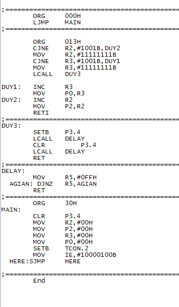

hi.mình đang thử nghiệm 1 chương trình đếm sp,hiện nó chỉ hoạt động tốt khi chưa lắp vào dây chuyền(mình dùng sw để tạo xung nhịp thì nó hoạt động tốt,nhưng khi lắp mạch vào dây chuyền thì nó đếm không chính xác)phần mềm đã chỉnh sửa song nó vẫn không hoạt động chính xác.mình nghỉ do dây dẫn quá dài nên có sai số.ai có kinh nghiệm xin chỉ giáo.đã điều chỉnh delay time trong chương trình nhưng đếm vẫn không chính xác(hiện dây dẫn dài trên 30m)hiện chương trình được nạp bằng ic 89c52 ,giao tiếp hiển thị bằng led.phần ngyênlý mạch mình sẽ post sau ,do chưa vẽ ra kịp (1 giờ sáng rồi ),mong anh em nào biết ,xin chỉ giáo/mail:tranphuoclongtcl@gmail.com

Bạn Khiem thân mến!
Tôi chưa xem kỹ code của bạn, nhưng bạn không nên viết ngắt như trên, vì bảng vector ngắt chỉ dành vài ô nhớ cho mỗi ngắt( hình như là 8 ô nhớ thì phải). Hơn nữa đoạn code từ : org 013H ~ Delay .. ret sẽ tràn qua địa chỉ org 030h của main, như vậy sẽ có một đoạn code của duy3 hoặc delay sẽ bị mất, gây ra sự rối loạn của chương trình.
Sử dụng ngắt nên như sau:
org 0000h
sjmp main
org 0003
ljmp EX0_IRS ; int EX0
org 000bh
ljmp T0_ISR ; int timer0
org 0013h
ljmp EX0_ISR; int EX1
main:
; chuong trinh con
EX0_ISR : ....
reti
T0_ISR:....
reti
EX1_ISR:....
reti
end
Ở bảng vector ngắt chỉ nên dung lệnh ljmp. (Nếu chương trình ngắt chỉ có vài lệnh thì mới viết code trực tiếp được)
Chúc vui!
Bạn Khiem thân mến, tôi đã thử đoạn code sau trên proteus nó chạy tốt
org 0000h
sjmp main
org 0013h
ljmp EX1_isr
org 0030h
main:
clr p3.4
mov p0,#00h
mov r2,#00h
mov p2,#00h
mov r3,#00h
setb tcon.2
mov ie,#10000100b
here: sjmp here
EX1_isr:
cjne r2,#9,duy2
mov r2,#0ffh
cjne r3,#9,duy1
mov r3,#0ffh
lcall duy3
duy1:
inc r3
mov p0,r3
duy2:
inc r2
mov p2,r2
reti
duy3:
setb p3.4
lcall delay
clr p3.4
lcall delay
ret
delay:
mov r6,#0ffh
again0: mov r5,#0ffh
again: djnz r5,again
djnz r6,again0
ret
end
Bạn xem lại xem sao.
