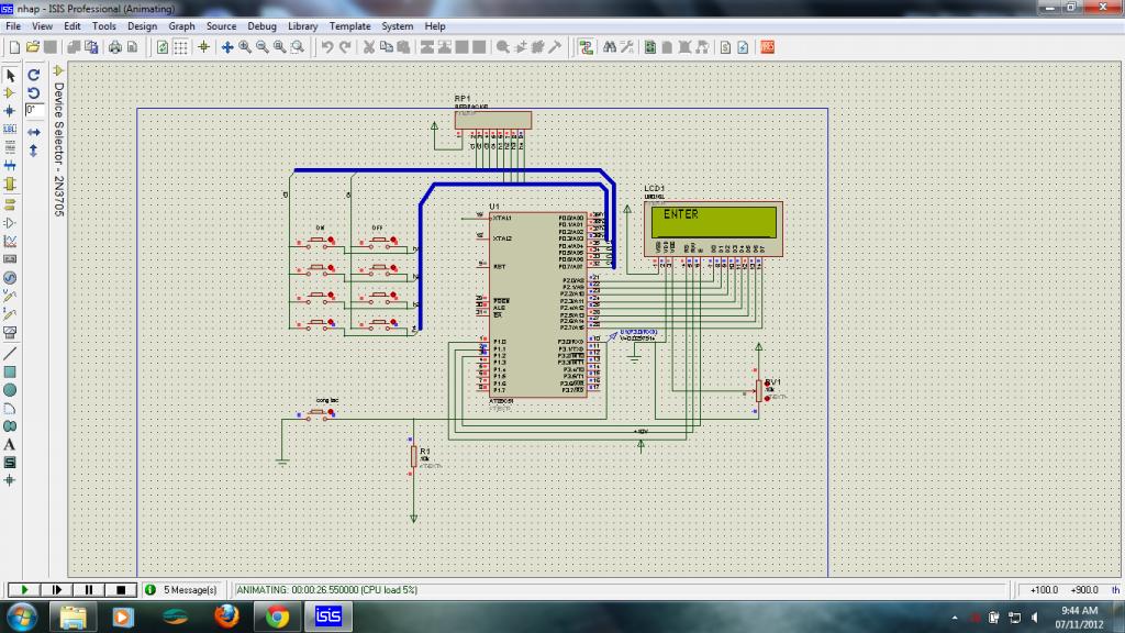

Mọi người giúp mình với. Mình đã lập trình được khi bấm công tắc thì mở LCD, còn giờ muốn bấm công tắc để LCD tắt thì làm sao ạ,chức năng giống như nút ON/OFF. Mọi người ai giỏi lập trình giúp mình với. thank! Đây là code mình viết:

void hienthi()
/*if(P0==0xee){write_command(0x01);
write_command(0x80);
write_string(" phim so 1 ");
P3=0xf1;} */
/*if(P0==0xde){write_command(0x01);
write_string(" \n phim so 2 ");P3=0xf2;} */
if(P0==0xbe){write_command(0x01);
write_string(" ON ");
write_command(0x0c);}
if(P0==0x7e){write_command(0x01);
write_string(" OFF ");
write_string(" 3 "); delay(500); write_command(0x01);
write_string(" 2 "); delay(500);write_command(0x01);
write_string(" 1 "); delay(500); write_command(0x01);
write_command(0x08);
return; }
