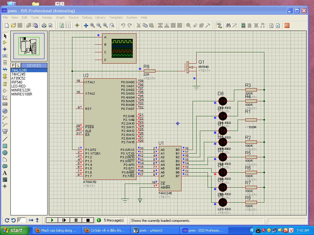

Ừ thế xả lâu lâu mà trong trường hợp sao băng nó " bay nhanh" thì sao? Liệu có kịp xả để thấy được cái " tối dần " không ?Nguyên văn bởi fireman Xem bài viếtVì led chỉ cần dòng nhỏ nên tụ cũng không cần giá trị lớn .khoảng vài chục uF cũng đủ để xả lâu lâu. Mà nạp tụ nhỏ thế này cũng đâu đến nỗi nạp dần. chỉ sợ bạn không nhận thấy thời gian nạp thôi.
code thử vài dòng cho mạch này:Code://Fpwm=1/65ms #include <at89x52.h> #define do_rong_xung P1_0 unsigned char chu_ki,pwm,bien,vong,quay,i; void timer0(void) interrupt 1 { TR0=0; i=~i; if(i==0xaa) { do_rong_xung=0; TH0= pwm; TL0=0x00 ; } else { TH0=chu_ki; TL0=0x00; do_rong_xung=1; } bien++; if(bien==15) //chỉnh tốc độ chạy { chu_ki=chu_ki+32; pwm=255-chu_ki; bien=0; quay++; if(quay==8) { TL0= 0x00; chu_ki=0; pwm=255-chu_ki; TH0=chu_ki; vong=0x01; P3=vong; quay=0; i=0x55; do_rong_xung=1; } else{ P3= vong<<=1;//hiệu ứng led } } TR0=1; } void main() { EA=0; TMOD =0x11 ; // TL0= 0x00; chu_ki=0; pwm=255-chu_ki; TH0=chu_ki; vong=0x01; P3=vong; quay=0; i=0x55; do_rong_xung=1; EA=1; TR0=1; ET0=1; bien=0; while (1) {} }|
Sặc. Cái này phải thực nghiệm để có giá trị tụ thích hợp với tốc độ di chuyển của sao băng chứ ?Nguyên văn bởi duong_act Xem bài viếtỪ thế xả lâu lâu mà trong trường hợp sao băng nó " bay nhanh" thì sao? Liệu có kịp xả để thấy được cái " tối dần " không ?Thất nghiệp :(
Vừa muốn bay nhanh vừa muốn bay chậm lại còn thích bay ngược bay xuôi chắc chết quáNguyên văn bởi fireman Xem bài viếtSặc. Cái này phải thực nghiệm để có giá trị tụ thích hợp với tốc độ di chuyển của sao băng chứ ?
Ôi xời. dùng Ic số mà làm được như thế là tốt rồi. Làm sao mà sánh được với VXL. Còn với led sao băng thương phẩm chỉ fix 1 tốc độ, 1 chiều chạy thôi. Ai chạy xuôi chạy ngược đâu ?Nguyên văn bởi duong_act Xem bài viếtVừa muốn bay nhanh vừa muốn bay chậm lại còn thích bay ngược bay xuôi chắc chết quá
Thất nghiệp :(
