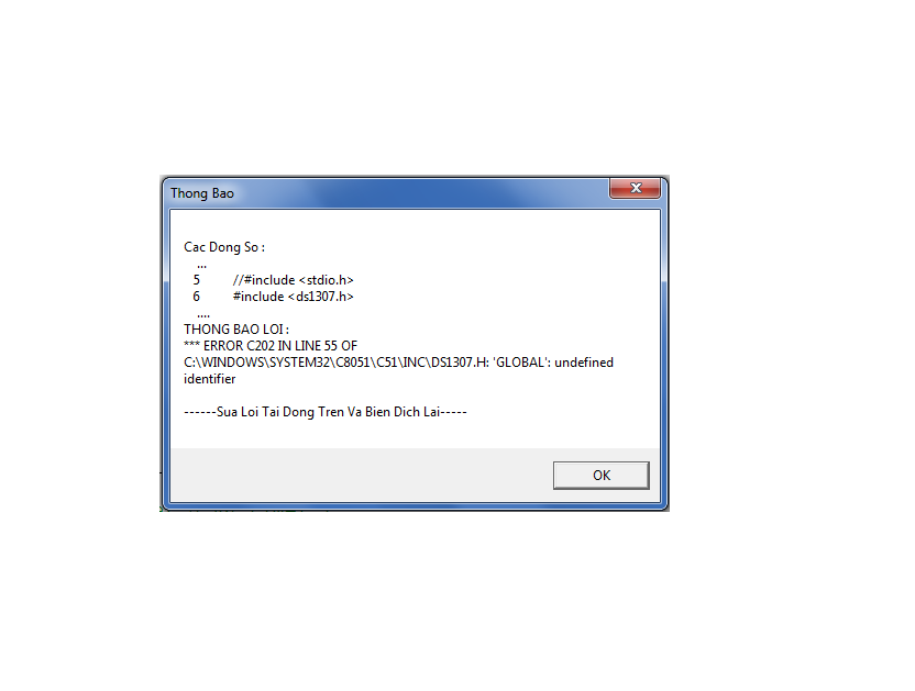

bạn download trên mạng về là xài được à.
Clock 8051+DS1307: hiển thị Giờ + Phút + Giây + Ngày trong tuần + ngày + tháng + năm
Code DS1307:

hi bạn ơi! mình chờ hồi âm của bạn mãi mà không thấy, bạn có thể gửi mail nguyensiluan@gmail.com cho mình 2 thư viện đó được không? nếu ở trên mạng có , bạn gửi link cho mình cũng được, cám ơn bạn trước!
Nguyên văn bởi chau0105_bt Xem bài viết
bạn ơi mình downd về biên dịch thử nó báo lỗi này! hình như thư viện không phải của chương trình này thì phải: Clock van nien mach thuc_LCD16x2
bạn cho mình cái file gốc đi!!!
Nguyên văn bởi chjpchjp1991Bạn down về nhưng phải xem định nghĩa file chuẩn với file main chưa..rồi chân trong các file đó..rồi kiểm tra các hàm lệnh có khớp để gọi không, mình không lập trình được món Đồng Hồ này nhưng cũng biết sơ sơ chân vào ra mấy tí..^^"
Nguyên văn bởi chjpchjp1991Mình nhìn thư viện LCD cũng quen lắm..chương trình của bạn ấy..nhưng không nhớ là ở chỗ nào..ngày trước có tháy..giờ tìm không ra..Thôi chấp nhận đi bạn lee_nguyen..không có xài theo kiểu ko có..^^"
Nguyên văn bởi chjpchjp1991me too...Mình cũng có đồng hồ LCD nhưng chứ có mấy món âm lich ^^
Nguyên văn bởi viboyth.haui Xem bài viếtHiển thị giờ phút giây ngày tháng năm trên LCD
