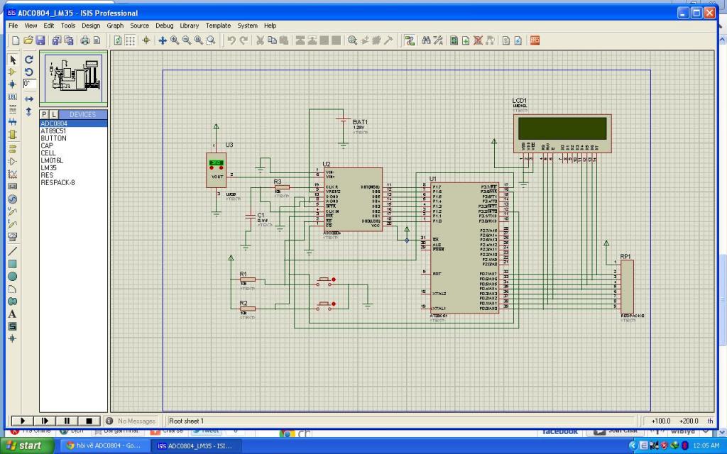

    em đang làm về bộ khống chế nhiệt độ.và dung ADC0804 để chuyển đổi anolog thành digital.nhưng khi mắc thì phải nối 1 biến trở vào chân số 9 (VRFF/2) của ADC0804(2 đầu nối mass và Vcc). khi ta vặn con biến trở thì giá trị hiển thi # với giá trị của cảm biến(mô pỏng = protuse) với 1 gtri điện trở thích hợp thi gtri hiển thị mới đúng với gtrij trên cảm biến.vậy ở mạch thực tế thì ta ko biết gtri của cảm biến ma chỉ nhìn thấy gtrij hiển thị. thi phải vặn biến trở như thế nào để 2 gtri này khớp với nhau.mong mọi ng giúp.thanh nhiều.
    Vặn vrff/2 sao cho điện áp chân này =1,28v khi đó độ phân giải là 10mv/1độ , nhiệt độ đo dc khi này khá chuẩn , trong proteus k nên dùng biến trở vặn mà dùng nguồn trực tiếp để độ lớn là 1,28 V . Chúc thành công @!
      post mạch mô phỏng và code thì anh em mới giúp dc chứ

        day la so do mach va code(cong noi tiep).mong moi ng giup.thanks
          Mạch này mình từng làm chạy ok. Bạn chú ý đọc kỹ đề và quan tâm đo đúng nhiệt độ là được.

            ban co the noi ro hon dc chu.the nay thi kho hieu wa.cai ma minh muon biet thi minh da post tren dien dam roi ma.
              Mời bạn tham khảo cái này, mình làm hồi còn là SV
                lam j co code bac oi.gui lai va noi do hon dc chu.cai phan tinh nhiet do de xuat ra cong cua ADC0804 ay.cai do minh chua hiu lam?
                  Nguyên văn bởi daohong.haui Xem bài viết
                  Bạn xem thử cái này nha: http://www.mediafire.com/?wwqk2kj29bb8n5w.

                    Đây là code_Sorry vì gửi thiếu:
                    #include<REGX52.h>
                    #include<delay.h>
                    #include<lcd4bit.h>
                    #define W P3_6//Chan yeu cau xuat du lieu chuyen doi
                    #define R P3_7//Chan yeu cau bat dau lay mau
                    unsigned char data_in=0,i=0,time=0,t=0,temp=0;
                    bit enable_sampling=0;
                    void init()//Ham khoi tao
                    P3=0xFF;
                    P1=0xFF;
                    W=1;
                    R=1;
                    TMOD=0x02;//chon timer 0 che do 8 bit tu lap lai
                    TH0=0x9C;//thoi gian ngat ~100us
                    EA=1;//cho phep ngat toan cuc
                    ET0=1;//Dung ngat dinh thoi timer 0
                    EX0=1;//Dung ngat ngoai cua timer 0
                    IT0=1;//ngat theo suon xuong
                    TR0=1;//khoi dong timer 0
                    void timer_0(void) interrupt 1//Ngat timer 0
                    i++;
                    if(i==200)//Neu dat 20ms(100us*200=20000us=20ms)
                    time++;
                    if(time==25)//Neu dat 500ms=0.5s
                    enable_sampling=1;//Ra lenh lay mau
                    time=0;
                    P0_3=~P0_3;
                    i=0;
                    void ext_0(void) interrupt 0//Ngat ngoai 0
                    R=0;
                    data_in=P1;//Lay du lieu tu ADC
                    R=1;
                    void sampling()
                    if(enable_sampling==1)
                    W=0;
                    delay_ms(10);
                    W=1;
                    enable_sampling=0;
                    void display()//Ham hien thi
                    if(data_in!=temp)//Cho phep hien thi ket qua moi
                    lcd_clear();
                    lcd_put_int(data_in);
                    temp=data_in;
                    void main()
                    init();//Goi ham khoi tao
                    lcd_init();//Goi ham khoi tao Lcd
                    while(1)
                    display();//Goi chuong trinh hien thi ket qua
                    sampling();//Goi ham lay mau_Cu sau 0.5s thi lay mau nhiet do 1 lan
