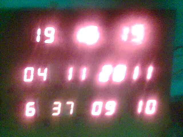

Nguyên văn bởi Mr_se7en Xem bài viếtMạch của cau2online này chạy hơi bị kì cục. chạy 1 phút chậm khoảng 12s (giây) so với đồng hồ máy tính.Hix
bình quân cú 1 ngày là chạm 1sY!M: xindungquentoi_hp16

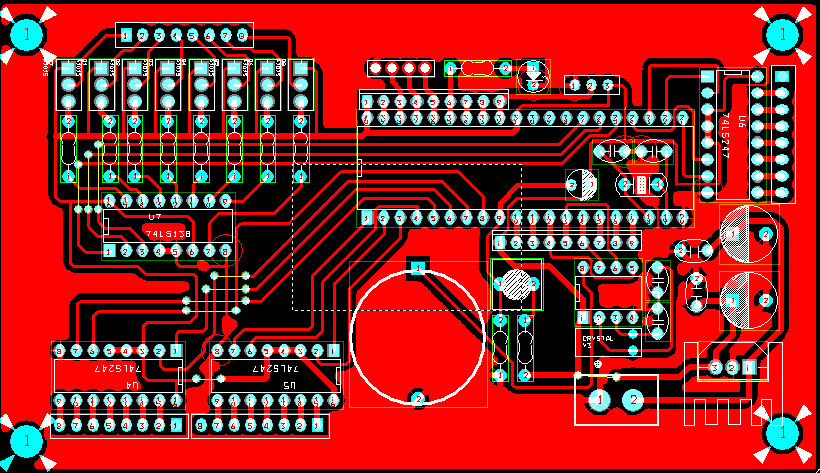

Nguyên văn bởi vanhoi01 Xem bài viếtmình thấy rấp ra mạch thiệt cụng chạm
bình quân cú 1 ngày là chạm 1s [ATTACH=CONFIG]34926[/ATTACH]
Crystal Considerations with Maxim Real-Time Clocks (RTCs) - Maxim
Nguyên văn bởi chung1608 Xem bài viếtmạch RTCs điều quan trọng là tuân thủ các yêu cầu khi mắc thạch anh
Crystal Considerations with Maxim Real-Time Clocks (RTCs) - MaximY!M: xindungquentoi_hp16

Nguyên văn bởi vanhoi01 Xem bài viếtthi minh max thanh anh 32.768KHz và 2 tu pi 30 nhu binh thuong ma.
Nguyên văn bởi chung1608 Xem bài viếtbạn tháo tụ ra xem có sự khác biệt koY!M: xindungquentoi_hp16

Nguyên văn bởi vanhoi01 Xem bài viếtok dể minh thư xem sao.
minh tính cho tu nhỏ hơn 30p như thé có được ko bạn Chung nhỉ?Y!M: xindungquentoi_hp16

Nguyên văn bởi vanhoi01 Xem bài viếtmình thao tu ra thì no chay nhanh hon.1 ngay chay nhanh mất tàm 5s
minh tính cho tu nhỏ hơn 30p như thé có được ko bạn Chung nhỉ?[ATTACH=CONFIG]34972[/ATTACH]
Nguyên văn bởi chung1608 Xem bài viếtvấn đề thạch anh nó bị nhiễu là chuyện bình thường, 1 ngày sai từ 1 tới 5 giây ko sao đâu. Thích thì bạn hàn thêm cái vỏ của thạch anh vào đường GND. Mình cũng đang có cái đồng hồ dùng 1307 hiển thị LCD char 2x16 dùng thạch anh trong điện thoại, hàn cực xác chân RTC luôn
