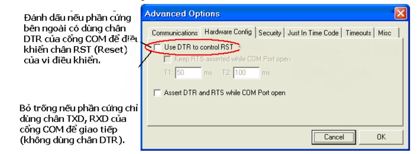

    Em đã làm đủ mọi cách để nạp 89V51RB2 qua cổng com bằng chương trình Flash Magic mà sao không làm được nạp được vậy. Erase all Flash nhưng không được. Nó cứ hiện thông báo là "Reset the device into ISP mode" dù bấm nút reset đến mức gãy tay cũng không được. Dò lại mạch kỹ thì đã làm rồi ( Mạch chỉ có 1 con 89V51RB2 và IC MAX232 đều đã dò) kiểm tra điện áp chân Reset thì nó chạy đúng. Sau đó vào diễn đàn thấy có người chỉ cách là khi hiện thông báo vậy thì cấp nguồn cho 89V51RB2 hoặc bấm nút reset đợi tới khi nào hiện thông báo thì bỏ ra. Làm đủ mọi cách thì cũng không được. Cuối cùng là thay 89V51RB2 thì đã làm và kết quả vẫn vậy. Kiểm tra cổng com bằng cách đấu 2 chân 2 và 3 sau đó dùng soft để kiểm tra thì thấy cổng com không hổng. Vậy cho em hỏi em đã làm sai gì mà con này không chịu nạp vào vậy ? Mong mọi người chỉ dùm em cách làm với.
    // Sao 89V51RB2 nạp khó quá vậy ? Nạp vào rất khó, có đứa bạn cũng gập tình trạng như em thì làm đi làm lại thao tác bấm reset cả trăm lần mới may ra nạp được. Trước em học con PIC sài pickit2 để nạp thấy cũng dễ ai ngờ gặp con này đâu khổ và bực bội quá.

            cũng đang bị chung tình trạng đã thử làm nhìu lần mà vẫn ko đc nản wa
              Nguyên văn bởi hoangtoan26 Xem bài viết
              ban làm giống hình vẽ thử xem,hoi trước mình cũng bị lỗi như vậy
