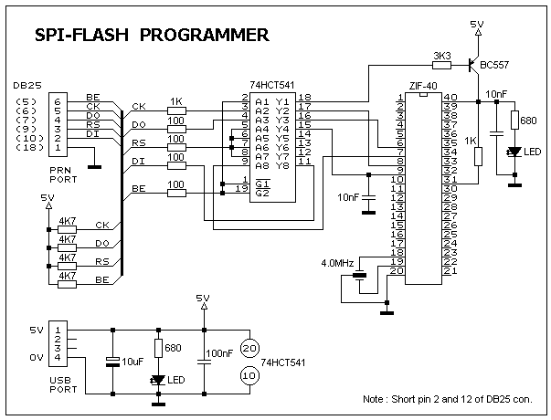

các bác nào làm mạch nạp 89s52 cho mình hỏi tại sao trong mạch nạp cổng USB chỉ nối với nguồn của con 74hct541 mà hai chân còn lại không nối với chân khác ???
mạch nạp 89s52
vì cổng USB ở đây chỉ được dùng để cấp nguồn chứ không giao tiếp, do đó chỉ sử dụng 2 dây nguồn là đủ!PNLab

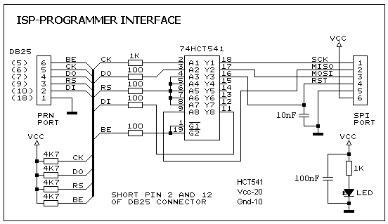

anh ơi anh cho em hỏi phần mạch nạp con này chút nhé
em làm mạch nạp như hình trên thì spi port là jumper 6 chân vậy thì ta muốn lập trình theo dạng iSp thì ta chỉ cần thêm 1 jumper 6 ở mạch chạy chương trình và dùng dây cáp nối đến mạch nạp phải kg anh??
nếu nối như vậy thì khi lập trình thì chân EA và ALE của 89s52 phải nối như thế nào hay là nối thế nào cũng dc ạ?? HÌNH NẠP 1
vậy còn hình có cái zip 40 chân là như thế nào ạ?? đã lập trình theo dạng ISP thì cần gì socket nữa ạ?????? HÌNH NẠP 2

Nguyên văn bởi thanhnguyen0 Xem bài viếtanh ơi anh cho em hỏi phần mạch nạp con này chút nhé

Nguyên văn bởi Mr_se7en Xem bài viếtMạch này mình cũng làm rồi nhưng mà không chạy, chuyển sang dùng con 74HC245 thì chạy tốt
