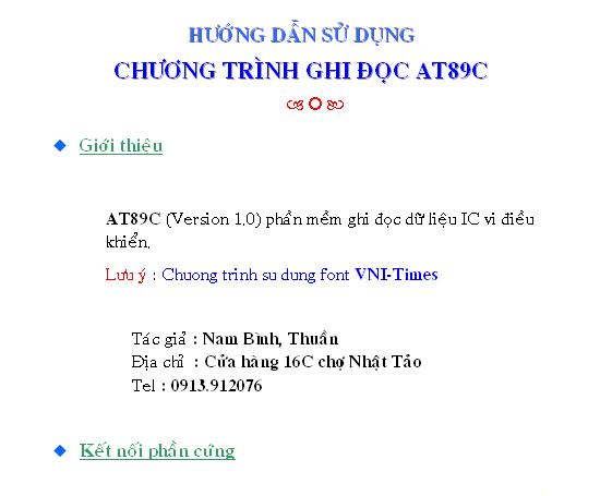

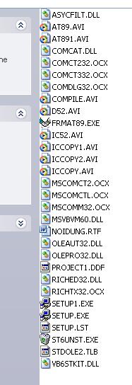

    Trước đây tôi có mua một mạch nạp cho 8051 nhưng phần mềm nạp đã bị virus phá hỏng, bạn nào có phần mềm của mạch nạp tương tự có thể share cho tôi được không?
    Trong file readme đi kèm phần mềm này có nói tác giả Nam Bình, Thuần; Cửa hàng 16C Chợ Nhật Tảo. Screen shot của file readme và list các file của phần mềm như trong hình vẽ đính kèm.

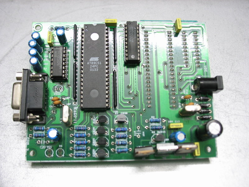

              Tôi vẫn chưa kết nối được với mạch nạp, có thể các mạch nạp do cùng 1 người làm ra nhưng version sau có một chút cải tiến thay đổi thôi là không kết nối được rồi.
              Tôi đã kiểm tra đúng dây cổng COM như hướng dẫn đi kèm, adapter dùng loại 20VDV 350mA

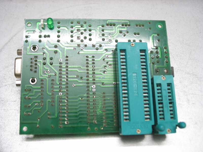

              Phiền các bạn ngó qua cái ảnh bên dưới, biết đâu lại có bạn đang dùng mạch nạp y hệt mạch của tôi thì sao nhỉ. Cũng không loại trừ khả năng bộ nạp của tôi bị hỏng nhưng phải tìm được đúng phần mềm của nó thì mới khẳng định được.
              Làm phiền các bạn lần nữa vậy

                  Trước đây tôi cũng xài loại mạch nạp này của Nam bình, phải nói là OK.
                  Không những 1 mà 2 loại tôi cũng có. Cái đầu tiên mua 650K về làm hỏng,
                  mua cái thứ 2 ngay tại đại bản dinh của anh Thuần 800K lận. Bây giờ vẫn còn xài tốt, mặc dù xài cổng com, máy tính không có com, dùng USB to COM vẫn được. Hy vọng bạn dùng dùng được 1 trong 2 phần mềm này trên mạch nạp của bạn :

                    @HueDN:
                    Không biết phải cảm ơn bạn thế nào, cả 2 chương trình đều chạy tốt!
                    Một lần nữa xin cảm ơn bạn!
