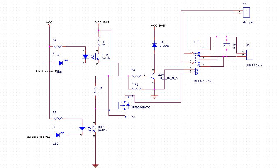

mạch xoay chiều động cơ dùng role và opto các bạn vào xem góp ý giùm mình với
tại sao điều khiển relay cần thêm opto, tại sao chỉ là cuộn dây relay thôi mà phải cần tới fet. Và cái động cơ này sẽ luôn luôn chạy à vì lúc nào nó cũng có nguồn cung cấp vào .Nguyên văn bởi super_noob Xem bài viếtmình làm đồ án về mạch đảo chiều động cơ và tham khảo mạch thực tế vẽ được mạch như thế hình...các bạn vào xem rồi góp ý về mạch giùm mình nhé..!
mình cảm ơn[ATTACH=CONFIG]32929[/ATTACH]
sax motor 12v mà cần relay opto j mà lắm thế.chắc cần 2 con relay là xong thôi ak.rườm rà quáNguyên văn bởi super_noob Xem bài viếtmình làm đồ án về mạch đảo chiều động cơ và tham khảo mạch thực tế vẽ được mạch như thế hình...các bạn vào xem rồi góp ý về mạch giùm mình nhé..!

Dùng fet có thể là dùng để băm xung. opto để các ly với vđk. Mạch này làm gì lúc nào cũng có nguồn, phải nói là nó không bao giờ chạyNguyên văn bởi chung1608 Xem bài viếttại sao điều khiển relay cần thêm opto, tại sao chỉ là cuộn dây relay thôi mà phải cần tới fet. Và cái động cơ này sẽ luôn luôn chạy à vì lúc nào nó cũng có nguồn cung cấp vào .
uk đúng rùi quên k để ý cái phần sau.như này thì ngắt nó ntn nhỉNguyên văn bởi ckd-ir Xem bài viếtDùng fet có thể là dùng để băm xung. opto để các ly với vđk. Mạch này làm gì lúc nào cũng có nguồn, phải nói là nó không bao giờ chạy
.hehe nhìn lại mạch xem nào.kiểu j cũng có nguồn.ai vẽ mạch xiêu nhỉ.kkk

@@ vãi luyện thế bạn. Cấp nguồn cho motor bằng relay mà còn băm xung thì 1 là relay đóng luôn còn 2 là relay kêu như cái loa ^^!Nguyên văn bởi ckd-ir Xem bài viếtDùng fet có thể là dùng để băm xung. opto để các ly với vđk. Mạch này làm gì lúc nào cũng có nguồn, phải nói là nó không bao giờ chạy
Mạch thì chưa biết chạy nổi hok nhưng motor chỉ cần có điện vào mạch là nó chạy liền.Last edited by chung1608; 18-09-2011, 14:01.
đấu rơle kiểu này thì motor chẳng bao giờ chạy cả.Nguyên văn bởi chung1608 Xem bài viết@@ vãi luyện thế bạn. Cấp nguồn cho motor bằng relay mà còn băm xung thì 1 là relay đóng luôn còn 2 là relay kêu như cái loa ^^!
Còn cái vụ fet và rơle thì chẳng có gì sai cả. Fet băm xung điều tốc. Rơle đảo chiều nguồn xung này cấp cho motor=>đảo chiều quay. Kết quả là đkhiển đc tốc độ,chiều quay motor
có lý ! có lý !!Nguyên văn bởi quanghao Xem bài viếtđấu rơle kiểu này thì motor chẳng bao giờ chạy cả.

bó tay 1 cục lý thuyếtNguyên văn bởi quanghao Xem bài viếtđấu rơle kiểu này thì motor chẳng bao giờ chạy cả.
.Chú nhìn lại mạch đi có bao giờ chú cấp 1 tần số trong ngưỡng nghe cho 1 cái relay rồi nghe cái relay nó hát chưa, chưa kể cái relay đóng cắt với cái tần số đó thì cái tiếp điểm đi về nơi xa lắm sớm.
nếu bạn chỉ cần đảo chiều ĐC thôi thì dùng 1 cái relay 2 bộ tiếp điểm để đảo chiều như trên và 1 cái relay 1 bộ tiếp điểm để quản lý cấp nguồn cho động cơ.Nguyên văn bởi super_noob Xem bài viếttrời ơi...! các bạn chém mình ác quá! hi`! mình chỉ hỏi cái phần mạch đảo chiều động cơ thôi mà...? các bạn chỉ cho mình chỗ sai và cách sủa với...! vì cái này là mình nhìn một mạch thật và vẽ ra...?
vậy bình thường khi chưa kích gì hết bạn nhìn mạch xem động cơ có đc cấp nguồn hay ko (chưa nói gì tới điều khiển chỉ nói mới cấp nguồn thôi ). Với lại mình chưa thấy ai điều khiển relay mà dùng tới FET cả, chỉ toàn dùng IC đệm hoặc trans thôi.Nguyên văn bởi super_noob Xem bài viếtnhưng mà mình nghĩ cái mạch này chỉ cần đưa tín hiệu VDK ra de kick cho con IRf9540 kia dẫn để hút role cho động cơ chạy thôi chứ bạn...? với lại bạn kiểm tra hộ mình xem mạch mình nối thế kia chuẩn chưa hay phải sửa lại thế nào bạn nhé?
