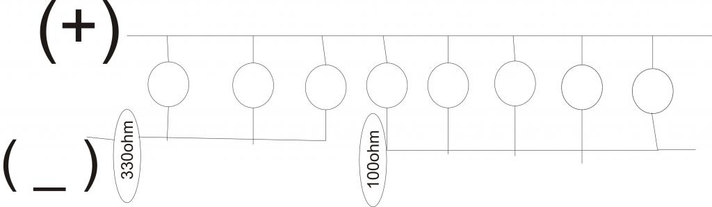

các tiền bối cho em hỏi 1 chuyện ạ . em co làm 1 bảng led tầm 2k con led, em nối mỗi 1 led 1 trở 1,5k và nối trực tiếp lên nguồn (+) , nguồn em xài là nguồn 12V20A ( tính xài 12V30A luôn )vậy em nối led với trở như thế thì có đc không hay là giảm trở xuống ạ.hay là đấu 5 led 1 trở,tiện cho em hỏi tấm alu màk thường hay gắn led lên là mấy li vậy ạ???? mong các tiền bối giúp em .tại em đang học thêm nghề thôi ạ.em cảm ơn trước ạ...

nối như vậy cũng dc, nhưng led đỏ và vàng là 1k chứ ko phải 1k5. bảng alu dày 3ly.

chết chết, pác đấu 1 bóng 1 trở thế này thì tốn nguồn, tốn công, tốn linh kiện, nói chung là tốn.... . theo mình thì bạn lên đấu 3 bóng nối tiếp với các loại led : xanh lá , xanh dương, trắng dùng trở 330 ohm. đấu nối tiếp 5 bóng với các bóng màu đỏ, vàng dùng trở 100 ohm. nguồn 12 V. còn alumin bạn dùng tấm 2 ly cho nó rẻ và led được lộ ra ngoài nhiều.

vậy em đâu như thế này đc k0h ạk, tại vì đấu led theo như thế thì khi bị cháy 1 led nó sẽ tắt hết 1 cụm đó luôn nên e muốn nếu nó có cháy led thì mấy led kia nó vẫn sáng đc bình thường . koh biết cách của em có đc koh ạk.bác giúpo em tí ạk..

cũng không ổn đâu bạn. độ sáng của các bóng led không đều nhau, nếu bạn mắc // như vậy thì nhìn biển nó sáng không đẹp cho lắm. cách tối ưu là dùng như trên mình hướng dẫn đó.

cũng tại vì em thấy .có 1 pic vủa bác minhdinh o lang son làm mỗi led là 1 trở 1k5 . nhưng em lại sợ lamg như bác ý lại tốn nhiều điện năng hơn nên mới muốn hỏi là làm thế nào vừa khi led nó cháy 1 bóng thì mấy led kia vẫn sáng chứ koh bị tắt hết 1 cụm đó luôn. bác giúp em vói ạ..
