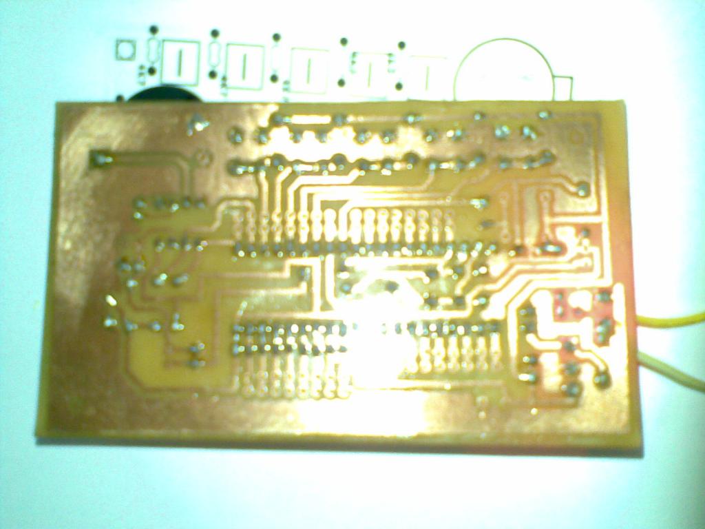

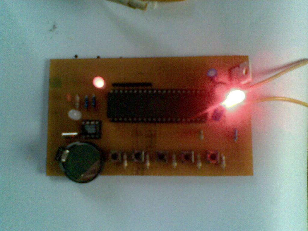

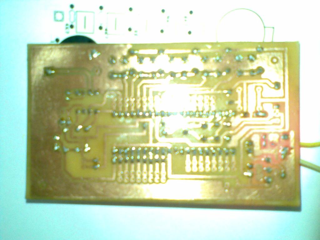

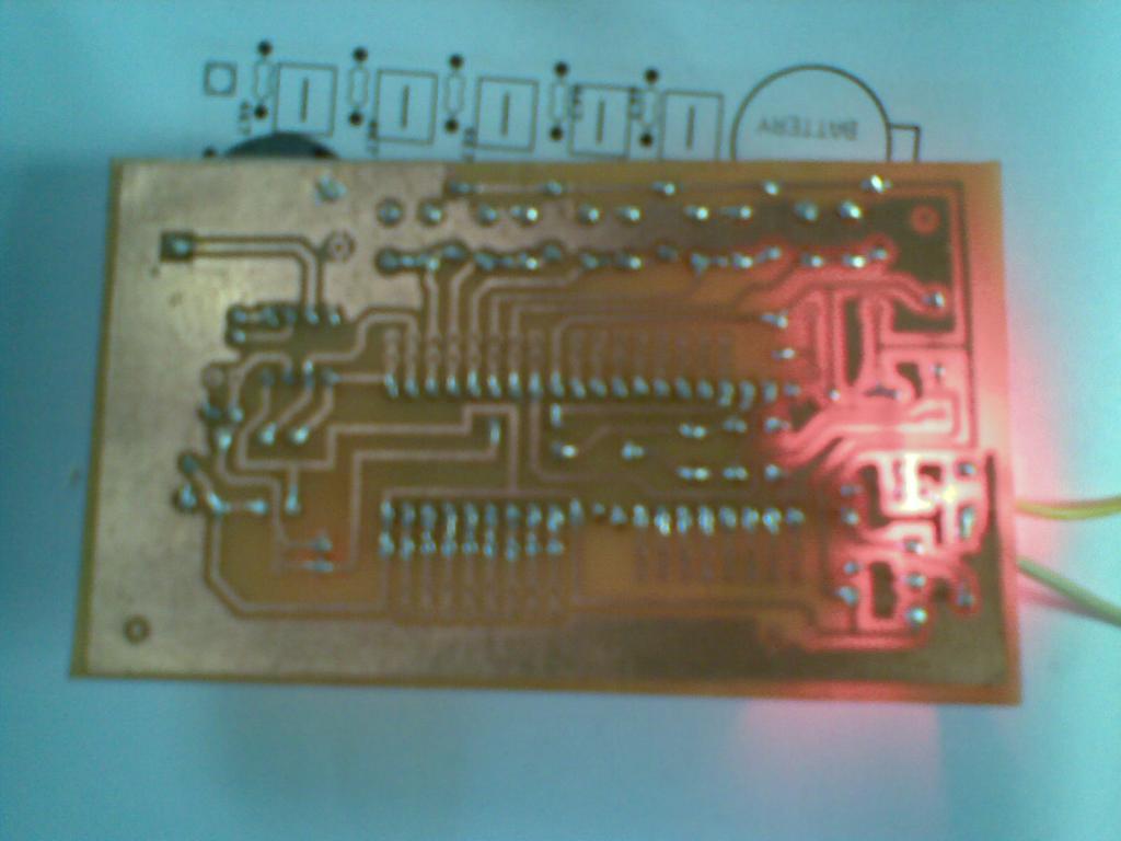

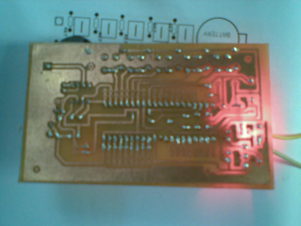

    Thanks mọi người tui đã làm ok rùi! chỉ có 06 led 7segment thôi nên con thiếu nhưng về phần đồng hồ thì chạy ok rôi. 18122011.mp4
    mạch hơi lớn và nhiều phần rời quá nhỉ
    • Nguyên văn bởi chung1608 Xem bài viết
      Thanks bạn đã ghé coi, mình làm với mục đích ghép thôi vì modul led 7seg mình muốn làm thứ khác nữa. và mạch chính do mình làm thủ công nên nó hơi lớn. Thanks bạn đã góp ý. tương lai mình sẽ làm cho nó gọn hơn.
      • Chào mọi người mình có việc này muốn hỏi thêm tý nữa, cái mạch mình làm ở trên có 1 vấn đề đó là khi mất điện và có điện lại thì đồng hồ không tự chạy lại mà mình phải nhấn nút thì nó mới tiếp tục chạy, e mới học C nên không rành lắm bộ đồng hồ này e được hỗ trợ nên hơi gà, các pác chỉ giúp e nhé.

                        • Nhờ các pác chỉ giúp cái đồng hồ này tui làm mạch thật mà sao nó không chạy và con 7805 thì nóng ran nhỉ

                          • còn đây là file mạch in mình vẽ trên orcad, khối điều khiển thôi, khối led mình mắc rời, mong các pác chỉ giúp Mach 89C51.rar
                            • Các pác coi giúp e cái này với loay hoay miết mà không phát hiện ra điều gì cả. mạch chính điều khiển mình chỉ muốn thấy con led tại chân 7 con DS1307 chạy thôi còn giờ không thấy nó chạy mà nó còn làm cho con 7805 nóng ran luôn. mong nhận được giúp đỡ pal này. thanks các pác
                              • có ai biết vì sao mạch này không chạy và khi chạy thì con 7805 lại nóng ran không nhỉ, nhờ giúp xem với. thanks mọi người
