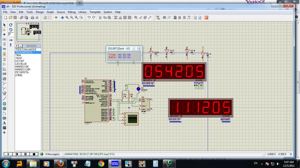

    minh vua moi lam mach song khi mo phong tre proteus thi chay rat tot doc va ghi con ds1307 ok xung 1hz rat ra chan7 cung ngon luon nhung khi nap vao phan cung hien thi tren led 7 doan thi hien thi toan bo so 8 xung 1hz chan 7 cung ko co luon minh cung da thay con 1307 va thach anh khac nhung hien tuong van nhu cu mong cac bac tren dien dan giai quyet van de nay dum em

      nhay lung tung la do quet 6 con led 7 doan rieng le len bi vay thoi minh vua thay bang 6 con led 7doan lien nhau trong proseus co ten la 7seg-mpx6-ca chay rat ok ko con bi giat chut nao

                • #68
ID:	1354204 day la hinh minh mo phong tren proteus chay rat tot

                      [ATTACH=CONFIG]36573[/ATTACH] day la hinh minh mo phong tren proteus chay rat tot

                        ồ con píc nó có chế độ giao tiếp I2C luôn hay nhỉ, nguồn của bạn dùng 7805 là oke rồi, dùng 7806 là nó die chip đấy, bạn đã làm ứng dụng nào với con píc mà nó hoạt động chưa, mình nghĩ là nguyên nhân do con pic rồi vì nguồn 5v dùng chung với vdk thì làm sao mà có chuyện nguồn ds dưới 5v được(trừ khi chập mạch gây sụt áp, lắp ngược chip)
                        • #72
                          minh da thu khi co pin 3v va khi ko co roi cung nhu nhau ca va cung da thay nguon va kiem tra bang vom roi du 5v nhung van vay
                          • #73
                            con 16f877a nay trong phan cung da tich hop san nen chi lay ra la su dung thoi
                            • #74
                              tiec la ko co camera quay lai mach thuc de cho anh em kiem tra dum
                              • #75
                                mach thuc te minh chia ra lam nhieu khoi do la cpu khoi hien thi va khoi ds1307 rieng tung mach va ket noi voi nhau bang duong bus minh dang nghi ko biet co phai do bus dài quá lên bị nhiễu ko?
