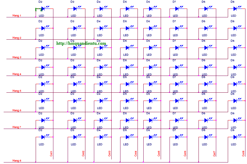

          Trước tiên tính toán cái nguồn.Theo kinh nghiệm thực tế rút ra từ cái bảng led của bạn thanhdt2985.Thì dòng của nguồn phải bằng tổng dòng của tất cả các con led chia cho 4.Như vậy dòng của bảng led 16x64x10mA=10.24A.Suy ra dòng nguồn 10.24/4=2.56A.Phải cộng thêm dòng của VDK+trans+R tiêu thụ 0.5A.Suy ra dÙng nguồn 3A là ok.

                  vang nếu nguồn 3A thì có lẽ đc vì e lấy cái bộ nguồn của máy tính ra chắc là ok thôi nhưng áp thì lấy 5v ak bác
                  e nghĩ 5v là đc chứ k cần đến 12v nhỉ

                          Con 74HC595 là 1 thanh ghi dịch.Về mặt truyền thông nó là truyền thông nói tiếp đồng bộ phụ thuộc cạnh kích(cạnh xuống).Nguyên tắc đặt dữ liệu 1 bit vào chân D(data) trước sau đó cho cạnh xuống trên chân SH_CP(proteus viết vậy,viết code SH_CP=1;SH_CP=0;,việc đặt chân SH_CP lên cao(1) sau đó đặt về thấp(0) sẽ tạo cạnh xuống).Ta cứ đặt từng bit vào chân D và cho cạnh xuống trên SH_CP thì bit được đưa vào trong 74HC595.

                              mà cho e hỏi e làm như mạch này và hàng thì sẽ lên 16 cột thì e sẽ tiếp cho đến 64 có đc k ak.hình như thông thường dùng cách này thì phải nếu hàn từ led đơnClick image for larger version
