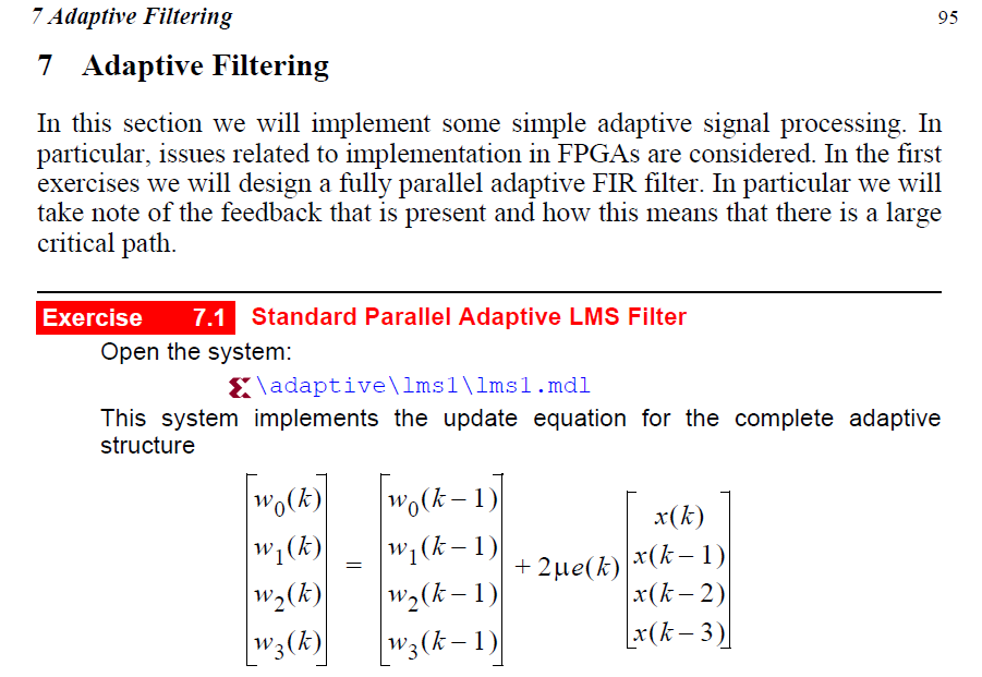

    em đang làm cái đồ án liên quan đên fpga,lên mạng kiếm được cái tài liệu cần cơ mà trong đó dùng system generator của xilinx,tuy nhiên khi vào thì thấy thế này,cái đuôi .mdl là của matlab simulink thì phải,không biết có đúng không các bác

        Vậy thì lại quá. Mình dùng nó khá lâu rồi, nhưng có sau đâu nhỉ? chỉ khi dùng trên ubuntu thì thỉnh thoảng nó bị crash thôi ah .
        Lỗi thế nào thì bạn up lên xem mọi người có giúp đc k? chứ thế này thì chịu thôi. Còn về định dạng file của nó thì nó thiết kế trên simulink mà nên định dạng file của nó chính là của simulink. Khi bạn cài đặt system generator nó chỉ thêm 3 bộ thự viện vào thư viện của simulink thôi.
        P/S: Theo tôi biết thì phiên bản Logic Edition đâu có support system generator đâu nhỉ? Có lẽ bản nhầm chăng.
