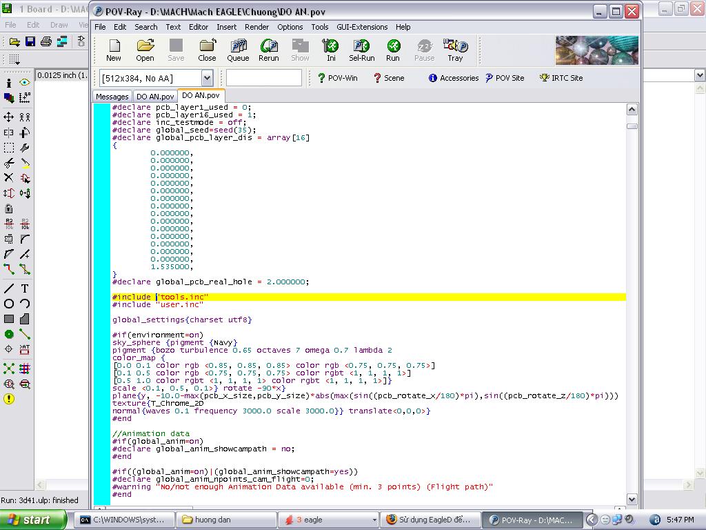

Bác làm không sai gì hết nhưng có một điểm nhỏ bác quên thiết lập trong PovRAY.
Bài viết chi tiết: http://cocconden.plus.vn/Mo-phong-Eagle3D-cho-Eagle-v5/Nếu để mặc định và nhấn vào nút RUN thì thế nào nó cũng báo lỗi là thiếu hai cái file này:
#include "tools.inc"
#include "user.inc"
Những tập tin này xác định thành phần 3D sẽ được hiển thị trong cái Board mạch của mấy bác.
Do vậy trước khi muốn xem cái hình 3D nó như thế nào thì các bác hãy làm bước này trước....
Tại cửa sổ chính của chương trình, hãy vào Tools -> Edit master POVRAY.INI và kéo chuột xuống dòng cuối cùng, thêm vào đó một dòng nữa là Library_Path="C:\Program Files\EAGLE-5.1.0\eagle3d\povray"
tui cài cái Eagle3D vào thư mục của chương trình EAGLE-5.1.0 do vậy mới có đường dẫn như trên, mấy bác cài vào chỗ nào thì phải đổi lại í

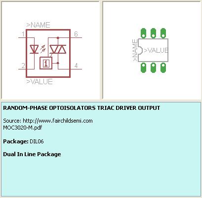

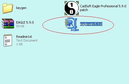

khi download bảng eagle pro 5.90 file rar ve minh giai nen nhung no doi chi duong dan ,minh hong hieu phai lam sao,co bac nao da gap truong hop nhu minh chua chi giup minh voi, minh dang sai bang pro 5.6 ma vo tim linh kien tim mai khong thay con moc 3020,nen hy vong cai phien bang moi hon se co.Ma neu khong co linh kien san trong thu vien thi ta co the tao con linh kien do roi dua vo eagle duoc khong?? chi minh voi, thu 6 phai nop mach roi, tinh the cap bach, mong cac bac ra tay cuu giup.
Sao lại giải nén nhỉ. Theo link mình ( trang chủ Eagle ) thì download về nó dạng EXE mà, cứ thế cài thôi có gì đâu.
http://www.cadsoft.de/download.htm
Nhớ chọn link đầu tiên dành cho Windows XP nhé.

MOC3020M
Opto 6 chân đúng ko
