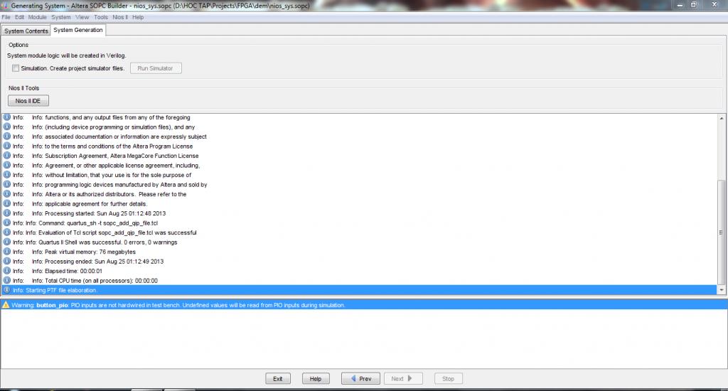

                  • #39
                    Các anh chị cho e hỏi khi em tạo hệ thống SOPC thì chạy tới như trong hình. Nó chạy tới đó rồi đứng không báo successful.
