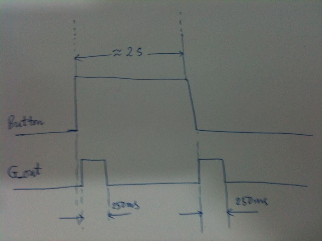

    Xin các anh em tư vấn bài toán nhỏ sau:
    Có tín hiệu button_in(nút được nhấn lâu khoảng 2000 ms) đã được chống rung như ảnh đính kèm,mình muốn trong 2 thời điểm sườn lên và sườn xuống của tín hiệu này tạo ra 2 xung với độ rộng 250 ms?Viết bằng VHDL!Anh em nào có ý tưởng gì giúp mình với?Click image for larger version

    Em nghĩ anh dùng 1 process bắt cạnh lên của button, gán lên 1 cho 1 biến tạm v1, 1 process khác bắt cạnh xuống, gán lên 1 cho biến tạm v2. Dùng hàm (v1 or v2) để làm điều kiện tạo xung.
    Hoặc 1 số CPLD của Xilinx có hỗ trợ DFF double-edge, nghĩa là hoạt động dc cả cạnh lên và xuống, phần này em ko rõ lắm.

      Thanks, ý tưởng là như thế nhưng phải có chống rung trong đó!Đã code xong bằng State Machine, chạy ngon!
      Technical Institutes
      Mobile: 0983278725
        Nguyên văn bởi process Xem bài viết
        Good, bạn nói chống rung nghĩa là "debounce" hả?
          Yes,debouncer circuit!
