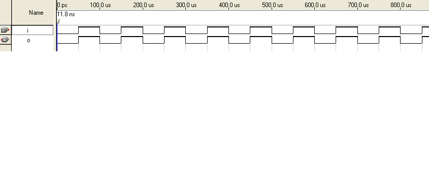

    Em đang học VHDL và đang gặp phải vấn đề là: có một tín hiệu clock (T=100us) và em muốn đưa ra một tín hiệu có T=100us nhưng trế so với clock là 30us.
    - Chương trình em viết như sau:
    entity thacmac is
    port (i:in bit; o: out bit);
    end thacmac;
    architecture flow of thacmac is
    begin
    o <= i after 30 us;
    end flow;
    - Mô phỏng giản đồ thời gian - gửi file đính : (tạm gán device là EPF10K10LC84-3)
    => em thấy i,o vẫn giống nhau.
    Các bác có thể chỉ cho em vấn đề này là tại sao không, và phải tìm hiểu phần nào liên quan với nó
    Cám ơn các bác đã đọc!

        Viết vậy là được rồi,không có sai,mô phỏng như vậy cũng lạ,lẽ ra phải chạy đúng chứ,thử dùng modelsim xem sao.
        à quên nữa,flex10k của altera,chắc bác đang dùng maxplus,tôi không dùng phần mềm này nhưng cũng thử qua rồi,khi mô phỏng nó có hai chế độ,một là mô phỏng chức năng,hai là mô phỏng có chức năng & time,có khi bác chỉ mô phỏng chức năng mà không cho mô phỏng có time nên mới bị như vậy.thử lại xem sao.

          Em dùng QuartusII 5.0 bản down miễn phí trên mạng. Trong phần setting đã đặt simulation mode là Timing.
            Bạn test lại xem. Mình test thử bằng Modelsim thì ra kết quả okie.
              hịc, hình như trong Quartus mô phỏng ra khác kết quả so với modelsim ? To bác yesme@ bác thử mô phỏng bằng cả hai xem có khác không. hịc hịc
                Mình không có chương trình Quartus ở trên máy, chỉ dùng Modelsim thôi. Bạn kiểm tra lại đi !

                    Em thấy viết như vậy về syntax thì không sai. Nhưng không synthesis được, em dùng ISE Webpack 8.2i nó báo là "bad synchronous description"
                    Còn khi em chỉ dùng 1 câu lệnh là :o <= transport i after 30 us
                    thì synthesis ok và mô phỏng cũng vậy.
                      Theo Tí thì mệnh đề after chỉ có thể dùng trong mô phỏng thôi, không thể synthesis được đâu. Việc synthesis một thiết kế có thể được hiểu là chuyển thiết kế đó sang dạng mô tả cấu trúc phần cứng. Hiện nay không có phần mềm nào có thể tự động xây dựng một cấu trúc phần cứng với delay xác định được. Vì delay trong cấu trúc FPGA là do đặc tính của vi mạch FPGA đang dùng quyết định.

                        theo minh biet thi Quartus ko ho tro de viet testbench do đó những cau lenh lien quan den timing thì ko dc sủ dung hoặc bị bỏ qua khi compile (bao gồm các bước synthesis, Fitting và Timing analyze). để simulation thì phải tạo ra file waveform, ban se define các ngõ vào, sau quá trình simulation sẽ thấy được kết quả ngõ ra.
                          Mình đồng ý với "tí teo". Cách viết VHDL trong đó sử dụng nonzero delay value trong các phép gán (ví dụ, AFTER) được sử dụng để mô tả cách hành xử của mạch (behavioral description). Với behavior description thì bạn chỉ có thể thực hiện mô phỏng để kiểm chứng chức năng của mạch chứ không thể thực hiện synthesis vì không có CAD tools nào hỗ trợ synthesis ở mức behavior.
                          Thông thường để thiết kế một hệ thống synthesisable thì bạn phải thiết kế ở mức RTL trở xuống.
