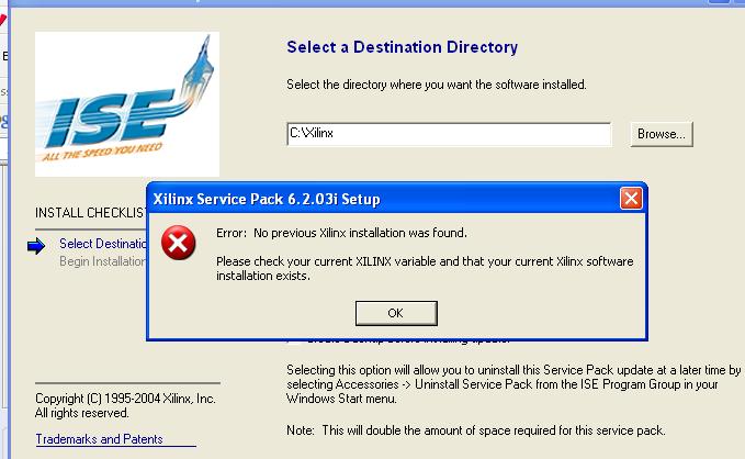

      Cai ISE 6.2i
      Mình co cai ISE 6.2 phien ban download cua xilinx nhung khong hieu sao no cu bao loi nhu the nay(hinh duoi day),moi nguoi chi dum voi!
      Minh cung cai ban 8.2i nhung nhieu cho thao tac thay khong giong voi chi dan trong guide voi lai nhieu example ho viet bang 6.2 nen khong doc duoc!
      Technical Institutes
      Mobile: 0983278725
        Chắc vấn đề nằm ở chỗ bạn cài 8.2i trước sau đó cài 6.2i mà bản 8.2i chưa hoàn toàn bị xoá sạch, cố gắng dùng các soft clean registry thử xem.
          Và một điểm cần chú ý là , khi bạn xài EDK 8.2 thì nhất định phải cài ISE 8.2 thì mới có thể khởi động được EDK.
          Trong kit SP3E nó đính kèm các đĩa 8.2 tại sao bạn không sử dụng ISE 8.2 mà lại dùng bản 6.2 ???
