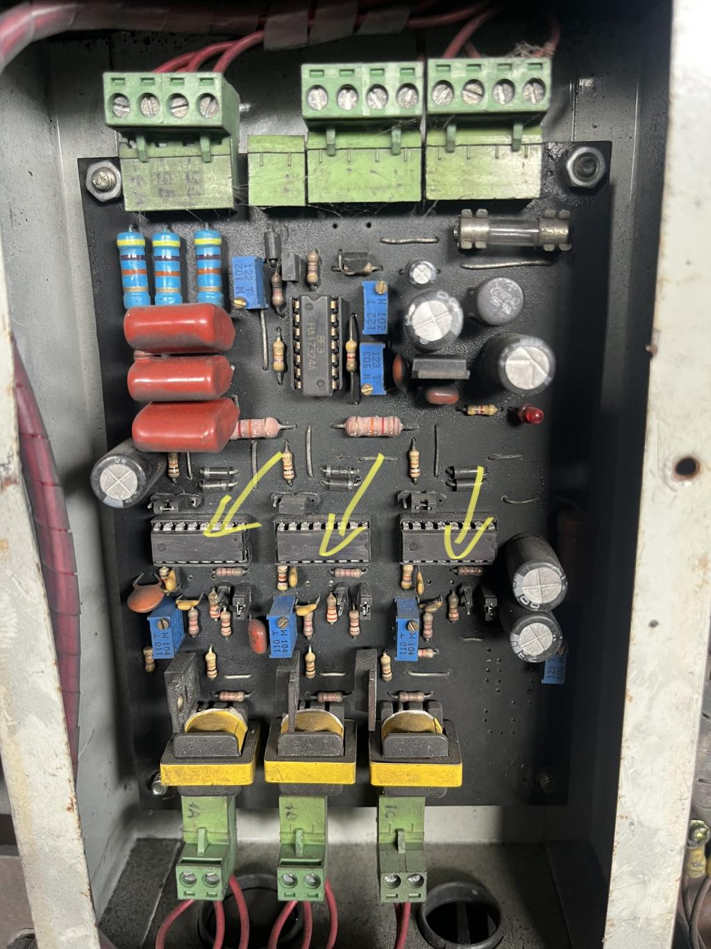

    Chào các bác. Mình có một mạch nạp ắc quy công nghiệp công suất 100v 385Ah bị hỏng mất mấy con IC như trên hình, mà mình ko biết nó là loại gì nên muốn nhờ các bác trên 4rum chỉ cho thay loại nào và mã là gì? Cảm ơn các bác nhiều!! Click image for larger version

    Chỉ 2 khả năng chính : hoặc là đám SG352x thông dụng, hoặc là "thánh khí" TCA785.
      OK bác để mình thử coi, cảm ơn bác nhiều nhé
