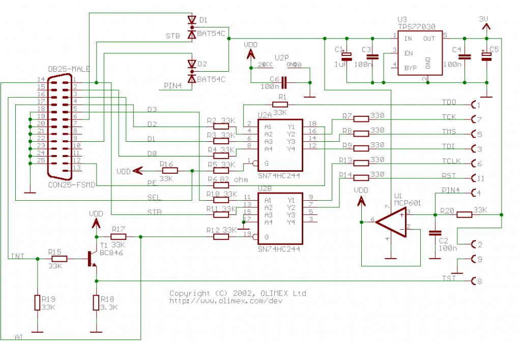

    Nếu để con EEPROM có thể nạp cho nó bằng con FT được mà. Không có thì nó lấy các thông tin mặc định lưu trong con FT thôi. Con này mới chuyển từ USB => LPT được, con PL không chuyển được đổi.
    ah nhầm lẫn một chút .Vấn đề là chỉ thấy có sơ dồ mạch nhưng không có fimware nạp cho EEPROM.Nếu không có thì làm làm sao được.Mà bác đã làm mạch này chưa?
      Không cần con EEPROM đâu. Mình đã làm mạch này chạy ngon lành rồi.

        cám ơn thông tin này của bác nhưng hôm nay thử tìm xem chỗ nào bán chíp Ft2232 thì không thấy ở đâu có cả .FT232 thì có còn con FT2232 này thì khó kiếm quá .
          FT232 minh cung chua thu lam. con FT2232D thi moi duoc TI ho tro Driver cho trinh bien trinh dich. ban co the mua tren Digikey, nhieu lam

              FT2232D làm LPT để làm JTAG cho mấy cái MSP430, ARM thì nghe còn có lý dùng làm JTAG cho DSP mà lại còn dùng giao thức XDS100, XDS510 thì nghe cứ vướng mắc như thế nào ấy, cũng muốn test thử cái này nhưng hiện tại chẳng còn con TMS320C2000 nào trong kho ..... Chờ đồng chí nào thử nghiệm cái mạch dùng LPT nạp thử TMS320C2000, qkhanh không biết em đã làm được chưa ? Làm được cái này tính tới chuyện FT2232D cũng không muộn. Nhớ em cũng ngâm cái XDS510PP thì em cũng biết nó phức tạp thế nào rồi.
              Nếu đồng chí nào mua FT2232D thì mua thêm XC2C32A, ITX post lên cái XDS100v2 cho.

                  Đúng là mạch JTAG MSP430 nạp được cho C2000 nhưng mạch không đơn giản như của bác hbaocr .Theo hướng dẫn thì nó là cái mạch MSP-FET430PIF .mạch của TI thì khá phức tạp còn của OLIMEX thì đã được rút gọn thuy nhiên vẫn đảm bảo yêu cầu .Còn có thể rút gọn hơn được nữa không hay có thể thay thế linh kiện dễ kiếm hơn thì phải thử .Dưới đây là tài liệu hướng dẫn về cái mạch này(đọc file hướng dẫn trước) bác nào thử xem nha .Chỗ em khó kiếm mấy linh kiện laoij này quá .Mà không biết bác hbaocr làm có chạy thật không chứ em làm mãi không thấy gì cả .Làm mạch DSP thì chạy ngon lành nhưng toàn phải đi nhờ mạch nạp bất tiện quá .
