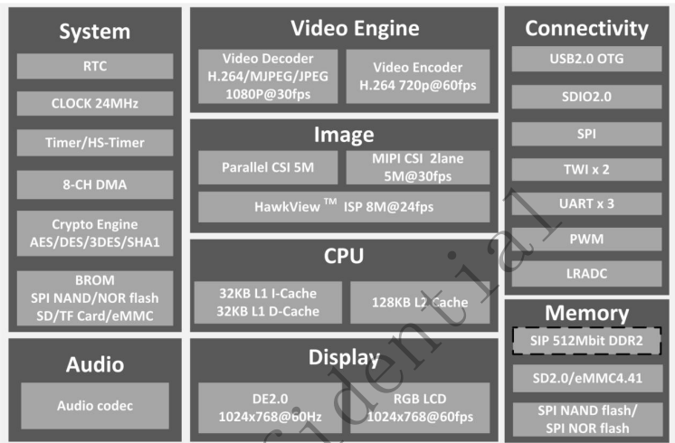

    Mình đang sử dụng kit của Allwinner V3s.
    Mình có đọc datasheet của nó thì có block diagram như hình.
    Theo như hình thì nó chỉ hỗ trợ độ phân giải cao nhất là 1024x768 đúng không ạ?
    Nếu mình sử dụng LCD có độ phân giải cao hơn thì có chuyện gì xảy ra không?
    Cảm ơn mọi người!
    LCD độ phân giải cao hơn vẫn hiển thị bình thường, nhưng khi hiển bị sẽ có viền đen như bạn vẫn hay thấy ở tivi thôi. Mạch giải mã LCD sẽ tự làm cái đó cho bạn

      nó sẽ giống như bạn dùng màn hình 4k coi ảnh có độ phân giải 1024x768. hình ảnh sẽ vẫn hiển thị ở độ phân giải gốc 1024x768. phần viền xung quanh sẽ đen vì không có gì để hiển thị.
