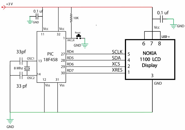

    TÌnh hình là em vừa mới làm mạch giao tiếp lcd nokia 1100 với board Discovery stm32f4 , em hiện thị được chữ rồi , những nó lại quá mờ , phải nhìn kĩ mới thấy được chữ + thêm chữ bị ngược nữa .
    A/e cho em lời khuyên với, em ko nghĩ là thiếu dòng do em làm tren lcd 16x2 thì rất ok.
    Mạch em làm là kết nối trực tiếp chân vdk qua luôn , giống mạch này nhưng thay PIC = ARM
    lMicrocontroller Projects: Nokia 1100 LCD Interfacing with Microcontroller
Name:	NOKIA 1100 lcd SChematic circuit microcontroller interfaceing project.jpg
