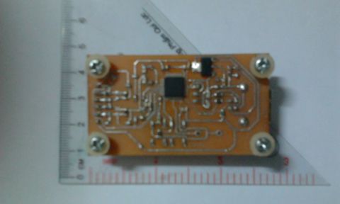

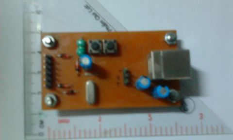

    Ngày chủ nhật rảnh rỗi diy cái PC/USB oscilloscope với STM32 (STM32F103C8T6)
    Món đồ chơi này có tính năng nổi bật như sau
    * Sampling: 2x461 kSps (một số oscilloscope thương mại trên thị trường chỉ được có 200 kSps), 8 bit, real-time data streaming to PC (USB full-speed) [quá dư xài với pcb thí nghiệm, chơi]
    * Giá chỉ dưới 100k vnđ

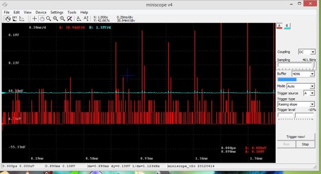

    demo ứng dụng chạy trên win 8
    xem và tải về tự diy
