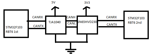

    Em đang vấp phải vấn đề trong giao tiếp CAN, em không tìm thấy con CAN transceiver 3v3 SN65HVD230 tại TP HCM, em tìm hiểu thì con TJA1040 cũng có thể sử dụng cho ARM được. Em kết nối như sau:
    Liệu em làm vậy có ổn không, em chạy thử đoạn code giao tiếp CAN ở chế độ normal thì không nhận được gì hết.
    Mong ai có kinh nghiệm trong vấn đề này giúp đỡ em với.

      Hoàn toàn được, đã test
