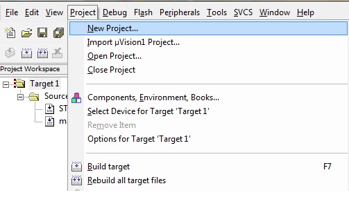

          Đầu tiên mình mở keil C bình thường nhé.
          Sau đó vào Project select New project . Như hình vẽ Click image for larger version

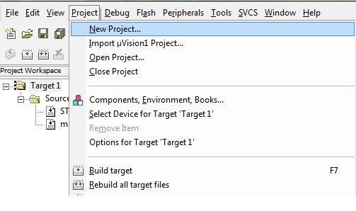

                    Mạng khá ngon rồi. Mình lại từ đầu nhé, Cho nó liền mạch .
                    Trước hết bạn mở Keil C bình thường.
                    Sau đó vào Project ==> chọn New project. Như hình dưới đây

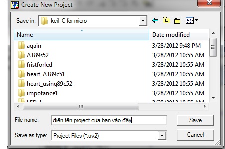

                    Tiếp nó sẽ hiễn ra cái bảng thông báo : Create New Project . Như hình dưới
                    ( Cái này bạn nên tạo 1 folder riêng cho project của bạn)

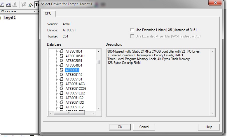

                    Tiếp đó bạn điền tên Project của bạn bình thường. ==> Chọn Save nó sẽ hiện ra bảng thông báo bạn chọn vào " Atmel ".
                    Nó sẽ hiện ra các con Micro. Bạn chọn con Micro mà bạn dùng. Ví dụ như tôi chọn con AT89c51. Như hình vẽ

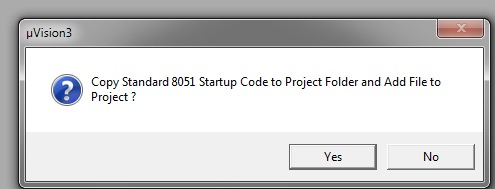

                      Tiếp theo bạn chọn OK. Nó hiện thông báo như hình
                      Tiếp chọn " YES"

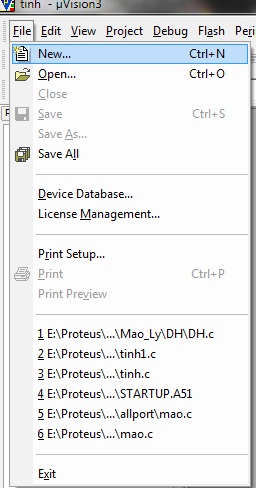

                      Tiếp bạn vào File ==> Chọn New. Như hình

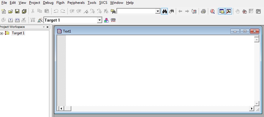

                      Sau đó nó sẽ hiện như hình

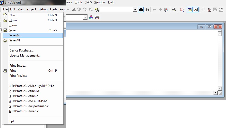

                      Tiếp vào File chọn Save as. Hình vẽ

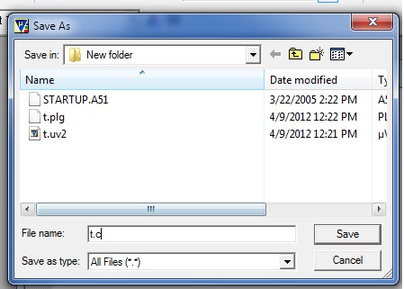

                      Sau đó hiện bảng thông báo như hình
                      ( Bạn viết tên file. Nhớ là .c Ví dụ " t.c" Như hình trên)
                      Tiếp Save

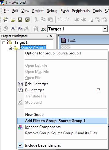

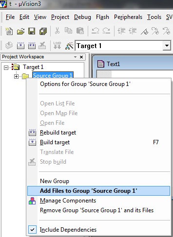

                        Tiếp Chuột phải ra thông báo chọn " Add files to Group " Source Group 1"" Hình vẽ

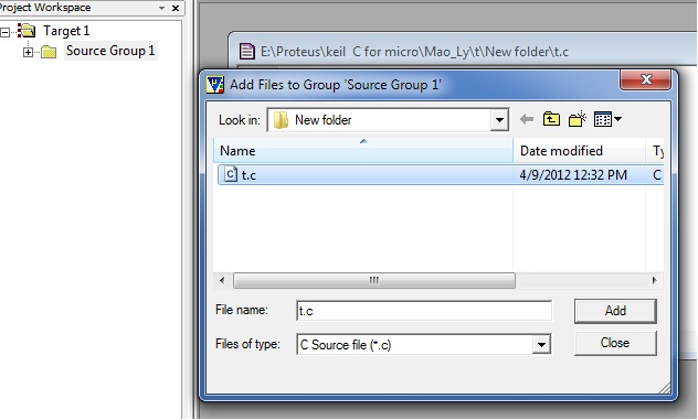

                        Tiếp có thông báo bạn chuột trái vào file t.c như hình
                        Tiếp chọn Add một cái sau đó Close.

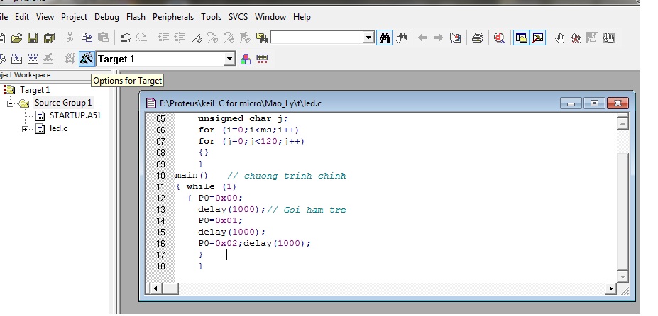

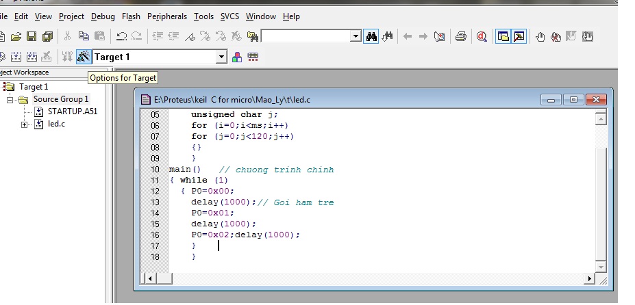

                        Tiếp bạn viết chuơng trình cho nó.
                        Mình viết một chuơng trình đơn giản như hình
                        Khi viết xong chương trình bạn chọn cái hình như cái đũa bên trái của " Target " đó. Như hình

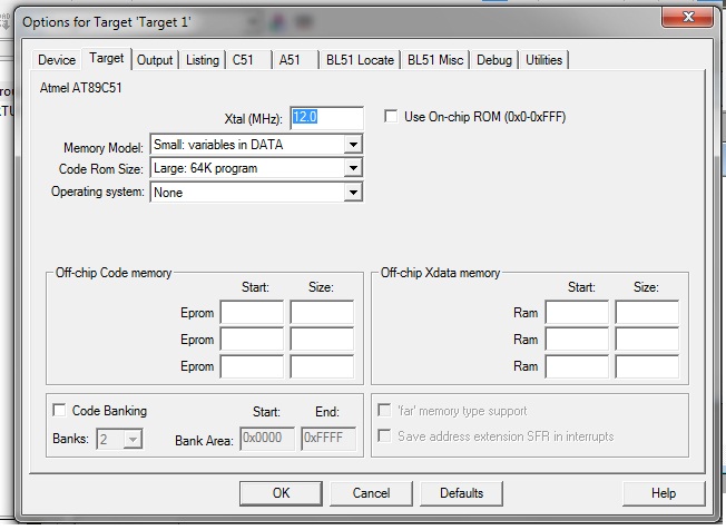

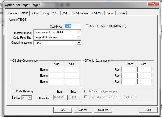

                          Tiếp hiện bảng phần Target chon Xtal (MHz) chọn 12 ( Thường Micro của ta thường làm việc ở tần số này). Hình vẽ

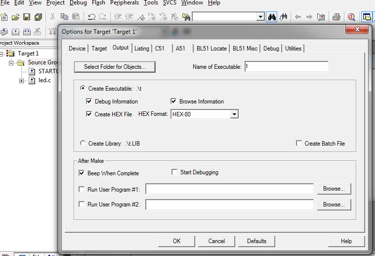

                          Tiếp chon Output. Chọn như hình vẽ
                          Chọn OK.

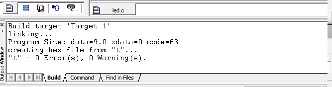

                          Và F7 một cái

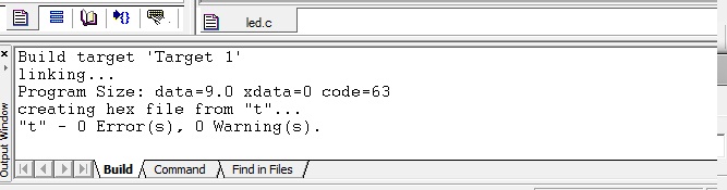

                          Như chuơng trình đơn giản của mình hiện thông báo như hình vẽ
                          Thế là OK.

                            cuối cùng mình cũng đã tìm ra nguyên nhân rồi các bạn ạ.
                            nguyên nhân ở đây k phải là do mình làm sai hay nhầm các bước mà do phần mềm diệt virut avast c mình.
                            khi mình làm hết các bước trên, anns F7 để biên dịch thì phần mềm virut hiện ra như sau
                            lúc đầu do mình k hiểu đó là cảnh báo gì nên cứ ấn đồng ý, do vậy mới có lỗi như đã kể ở trên
                            để k gặp lỗi trên thì phải chọn như hình dưới
                            như vậy là đã tạo được file hex rồi nè
                            để tắt chế độ này của phần mềm diệt virut đi ta mở phần mềm diệt virut lên, vào phần "bảo vệ phụ thêm" -> "hộp cát" -> "thiết lập cao cấp"
                            trong phần "các tiến trình được ảo hóa" xóa hết các tiến trình được ảo hóa đi
                            sau đó tiếp tục vào phần "hộp cát tự động" -> "thiết lập"
                            bỏ chọn tại "kích hoạt hộp cát tự động" là ok
                            bạn nào cẩn thận thì xóa nốt phần bên dưới đi
                            và giờ thì có thể dùng KeilC thoải mái rồi
