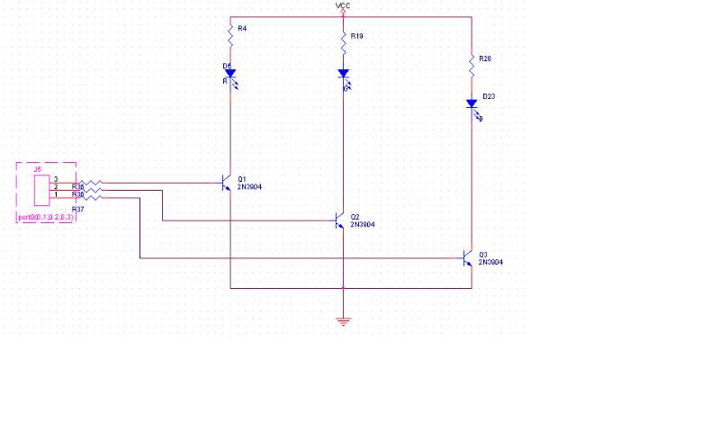

            ma mua về thì không biết làm sao cho nó đổi màu như bạn anhkhois
            mình làm nhu anhkhois nói,gắn 3 chân vào 3 port nó chỉ cho ra 1 màu đỏ thôi
            có ai chỉ làm cho nó đổi màu với,làm 1 cái tặng sinh nhật nha
            thanks
              Bạn mắc chân chung lên Vcc, 3 chân còn lại mắc vô 3 port, lập trình cho mức 0 thì sáng, mức 1 thì ko sáng. Do đặc tính của 8051 là rút dòng tốt nhưng đẩy dòng rất yếu. Bạn để ý cái dãy led 7 đoạn, mình lập trình cho nó hiện 3 bit của led, lấy đảo của cả 3 bit đó đưa ra 3 port theo thứ tự R-G-B sẽ có màu tương ứng, nhấn nút thì đổi màu, có thể timer để đổi tự động. Thật sự mạch này mình mắc rất ẩu, không có trans kéo và trở hạn dòng, nhưng do dòng qua mỗi port có hạn nên led ko bị cháy, nếu làm hoàn chỉnh phải có thiết kế đầy đủ. Để mình qua 159B xem sao, đang có dự án làm thử ma trận RGB loại nhỏ xem sao.

                minh mắc vô rồi,sao mà chỉ có màu đỏ không ah.không biết có sai chỗ nào không nhỉ

                    Bạn mắc giống vậy mà chỉ có đỏ sáng thôi sao? Bạn mắc mạch 8051 thế nào, có thể post cái schematic với code lên cho mọi người tham khảo.

                      các bạn xem dùm mình
                      org 00H
                      MOV P0,#0
                      MOV TMOD,#10H
                      LOOP:
                      SETB P0.0
                      ACALL DELAY1S
                      CLR P0.0
                      SETB P0.1
                      ACALL DELAY1S
                      CLR P0.1
                      SETB P0.2
                      ACALL DELAY1S
                      CLR P0.2
                      ACALL DELAY1S
                      MOV P0,#03H
                      ACALL DELAY1S
                      MOV P0,#06H
                      ACALL DELAY1S
                      MOV P0,#05H
                      ACALL DELAY1S
                      MOV P0,#07H
                      ACALL DELAY5S
                      MOV P0,#04H
                      ACALL DELAY1S
                      MOV P0,#02H
                      ACALL DELAY1S
                      MOV P0,#01H
                      ACALL DELAY1S
                      SJMP LOOP
                      DELAY1S:
                      MOV R7,#10H
                      DELAY:
                      MOV TH1,#HIGH(-50000)
                      MOV TL1,#LOW(-50000)
                      SETB TR1
                      JNB TF1,$
                      CLR TR1
                      CLR TF1
                      DJNZ R7,DELAY
                      RET
                      DELAY5S:
                      MOV R5,#20
                      DELAY1:
                      MOV TH1,#HIGH(-500)
                      MOV TL1,#LOW(-500)
                      SETB TR1
                      JNB TF1,$
                      CLR TR1
                      CLR TF1
                      DJNZ R5,DELAY
                      RET
                      END
                      mình chỉ xuất giá trị ra từng port thôi.tại không biết làm sao nữa,mình hiểu như vậy không biết đúng không

                              cho minh hoi led RGB
                              ban noi led co chan anod chung nhung trung mach dung ki thuat so ban lai dung catot chung.ban cho minh hoi nhu the la sao?
