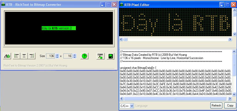

        • Text To Bitmap Software for LED Matrix - RTB v2
          Hi all!
          Phần mềm RTB version 2 đã hoàn chỉnh. Mình post lên cho các bạn dùng. Hi vọng nó sẽ giúp ích cho những người đang làm LED matrix và LCD.
          Phiên bản 2 này có các chức năng chính như sau:
          - Chuyển đổi Text (unicode) sang bitmap dạng đơn sắc, lưu dạng file C và binary.
          - Cho phép xem trước và chỉnh sửa chi tiết từng điểm ảnh trên cửa sổ Pixel Editor, cho xem trước và copy mã C hoặc ASM.
          Để mở cửa sổ Pixel Editor, các bạn nhấn nút có biểu tượng 0101.
          Để chỉnh sửa trong cửa sổ Pixel Editor bạn dùng chuột trái (vẽ điểm ảnh) và chuột phải (xóa điểm ảnh). Sau khi chỉnh sửa xong xuôi, bạn nhất Refresh để cập nhật dữ liệu đã chỉnh sửa. Nut copy dùng để copy dữ liệu vào clipboard và paste vào source của bạn.
          Phần mềm rất nhẹ, chỉ một file EXE duy nhất, 250k, không cần cài đặt bất kì DLL hay OCX nào. Chương trình chạy rất nhanh và tốn ít tài nguyên.
          Với phần mềm này các bạn có thể dễ dàng tạo bitmap đen trắng và font cho các ứng dụng nhúng của bạn.
          Have Fun!
