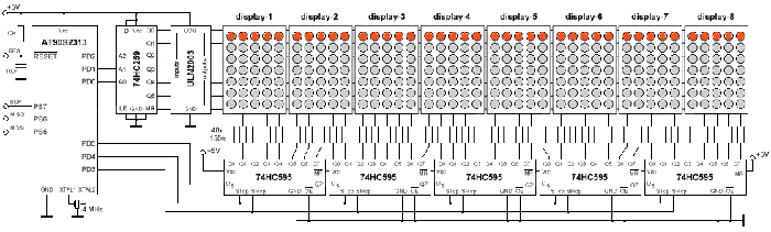

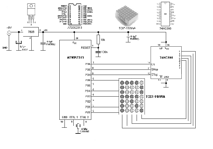

            Các bạn có thể vào đây xem một tutorial khá chi tiết về cách thiết kế một ứng dụng bảng quang báo / màn hình led.
            http://home.wanadoo.nl/electro1/avr/dotmatrix.htm
            Trong bài viết tác giả đã giải thích cặn kẽ và free luôn cả sơ đồ nguyên lý.
            Hy vọng đáp ứng được yêu cầu của các bạn.

                Tôi có ý kiến một cách trâu bò là nối một bộ dịch 74HC595 như trong tutorial ở trên cua anh yesme@ vào các chân còn lại của LMD để làm sáng mầu thứ hai.
