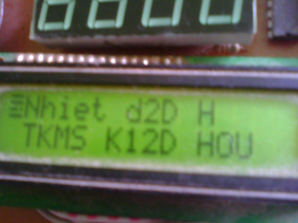

Nguyên văn bởi ladykiller
đến nản với con LCD. cao thủ nào giúp em vói
#define <16f877a.h>
#include "16F877A.h"
#device *=16 adc=8
//#device PIC16F877A *=16
#use delay(clock=12000000)
#FUSES NOWDT, HS, NOPUT, NOPROTECT, NODEBUG, NOBROWNOUT, NOLVP, NOCPD, NOWRT
//#use rs232(baud=115200,parity=N,xmit=PIN_C6,rcv=PIN_C7, bits=9)
#include <LCD.C>
#INT_EXT
int8 read;
void main(void)
// set_tris_b(0);
set_tris_a(0xFF);
set_tris_d(0x00);
// Khoi tao cho ngat ngoai a
enable_interrupts (INT_EXT);
ext_int_edge(H_TO_L);
enable_interrupts (GLOBAL);
//Khoi tao ADC
setup_adc_ports(AN0);
setup_adc(ADC_CLOCK_INTERNAL);
lcd_init();
delay_ms(50);
while(TRUE)
lcd_putc("\f");
read=read_adc();
read =read*1.960784314;
printf(lcd_putc,"\rNhiet do: %u",read);
delay_us(20);
lcd_putc("\n");
lcd_putc(" TKMS K12D HOU");
delay_ms(20);
if(read>49)
{output_high(pin_d3);
delay_ms(100);
output_low(pin_d3);
delay_ms(100);

ko để ý code của bạn thì ra bạn để hàm lcd_init() trong hàm while(1). Hàm khởi tạo lcd khởi tạo chế độ hiển thị của lcd và xóa sạch màn hình , vì vậy bạn gọi nó liên tục trong while(1) làm lcd luôn trở về trạng thái lúc khởi tạo làm ko thấy kí tự hiển thị

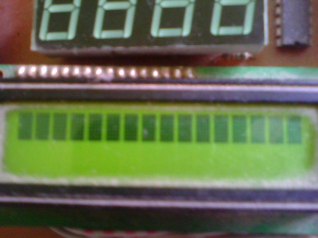

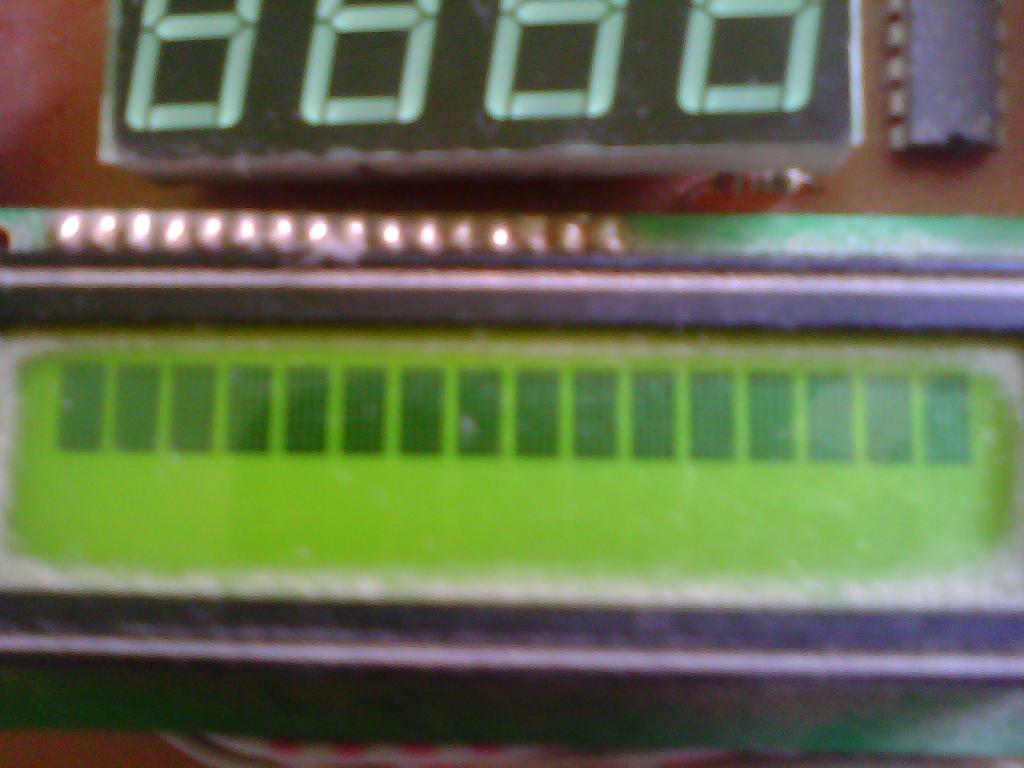

(@ bienhou) lcd còn sống nó chỉ hiển thị 1 hàng ô đen ở dòng trên mà thôi.

Nguyên văn bởi trimen Xem bài viếtHình như bạn chưa chọn các chân an0->an3 là chân digital, mặc định sau khi reset nó là chân analog
Tình hình là sau khi làn nh] bạn nói thì nó không hiển thị gì cả. Mình chỉnh tương phản cao nhất thì thấy dòng thứ nhất của nó toàn là những ô vuông đen, sau đó giảm độ tương phản đến khi vừa mất những ô vuông đó rồi bấm reset pic thì thấy có 1 vạch ngang (con trỏ) nhấp nháy ở ô thứ 2 một hai cái rồi mất, ô thứ nhất không thấy ký tự gì cả.Last edited by vaa_dtvn; 18-04-2012, 08:37.
Nguyên văn bởi trimen Xem bài viếtnó liên quan tới thanh ghi adcon1 đó bạn, còn 2 thanh ghi kia chỉ là config nó là chân input hay output thôi không liên quan digital hay analog. Bạn phải cho ADCON1=0x07 thì các chân an mới là chân digital, bạn đọc datasheet sẽ rõ thôi
