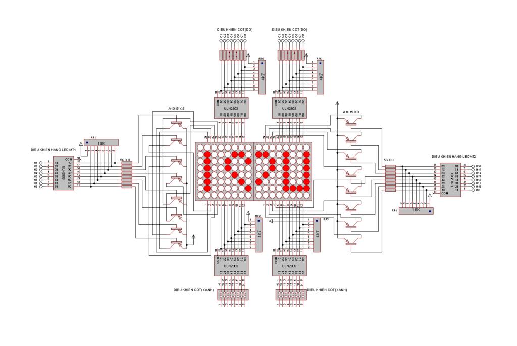

                    Em vừa mới mua mấy con led có 24 chân như kiểu này(24k/1con) về nghịch.lấy đồng hồ đo thấy mỗi 16 chân có tác dụng còn 8 chân kia không thấy hiện tượng gì.Phải em mua phải led chết không các bác?Hay mấy chân kia dùng điện áp khác
                      Nguyên văn bởi linhDT1 Xem bài viết
                      Bác lấy đồng hồ kim để đo nhé, đồng hồ số không đủ điện áp để đo nên led màu xanh không sáng được. Nhớ là có 8 chân anode (đưa vào que đen - đầu dương) và 16 chân canode (đưa vào que đỏ - đầu âm).

                        Em chưa nghịch mấy con Led ma trận này bao giờ nên hay thắc mắc các bác thông cảm .Cái mạch này của em(File Proteus) nếu cứ nối trực tiếp vào LedMT thì nó có sáng không các bác?
                          Led Matrix
                          Giờ thì hiểu rồi phải lắp mạch như này mới đúng phải không các bác.Post sơ đồ nguyên lý cho những bạn nào chưa làm việc với con led 38x38mm này bao giờ
