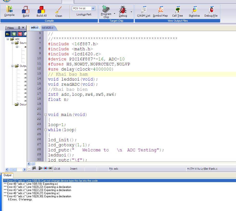

      nhưng vấn đề là sao e dùng ccs khai báo dòng #device 16f887=16 adc=10 nó dịch báo lỗi can not change device type this far into the code làm sao khắc phục lỗi này các bác ??? , sao e có đọc trong 1 tài tiệu hướng dẫn dùng ccs thì nó kêu đã khai báo #include<16f887.h> rùi thì ko khai báo #device nữa ?. zậy nếu ko khai báo #device thì có cách nào sửa file #include để được 10bit ko ???. Mà cái chỗ khao báo #device *=16 adc=10 , thì cái dấu * là tên con chip hả bác
      // ADC Test
      #include <16f887.h>
      #include <math.h>
      #include <lcd1620.c>
      #device 16F887=16 adc=10
      #fuses HS,NOWDT,NOPROTECT,NOLVP
      #use delay(clock=4000000)
      // Khai bao ham
      void ledduoi(void);
      void readADC(void);
      //Khai bao bien
        // ADC Test
        #include <16f887.h>
        #include <math.h>
        // Khai bao ham
        void ledduoi(void);
        void readADC(void);
        //Khai bao bien
        #device PIC16F887*=16, ADC=10
          vẫn ko được bạn ơi

            Nguyên văn bởi minhtri0405 Xem bài viết
            vẫn ko được bạn ơi
            [ATTACH=CONFIG]62955[/ATTACH]
            Chỉ cần khai báo là
            #device *=x ADC =y, không cần serial của chíp nữa vì đã có ở trong file #include<16f877.h>
            x = 5/8/16 cái này không liên quan đến ADC.
            Quan tâm tới ADC thì chỉ cần viết là #device ADC =y
            y = 8/10/16 với các chip PIC có ADC 10 /12 bít.
            Nếu
            y=16 thì kết quả trả về là số nguyên 2 byte trong đó 10 bit có ý nghĩa của ADC nằm bên trái (tức là nằm ở 10 bit cao, 6 bit thấp còn lại=0). Dải giá trị trả về 0000h - FFC0h. Chưa biết dùng làm gì.
            y =10, thì trả về là số nguyên 2 byte trong đó 10 bit của ADC nằm bên phải, 6 bit cao =0. Giá trị = 0000h - 03FFh. Thông thường, hay dùng.
            y=8, thì trả về là số nguyên 1 byte (là 8 bit cao trong 10 bit có ý nghĩa của ADC). Giá trị = 00h - FFh. Trường hợp này được sử dụng khi không cần ADC có độ phân giải cao, làm như vậy chương trình chỉ cần xử lý số liệu 1 byte sẽ nhanh gọn hơn.

              mới giải quyết xong , khai báo thế nào nó cũng nhận, mỗi tội là phải đưa cái dòng #device đó lên sau dòng #include <16f887.h> , quái gị thật ko bít tại sao luôn có ai giải thích lí do được ko ????
