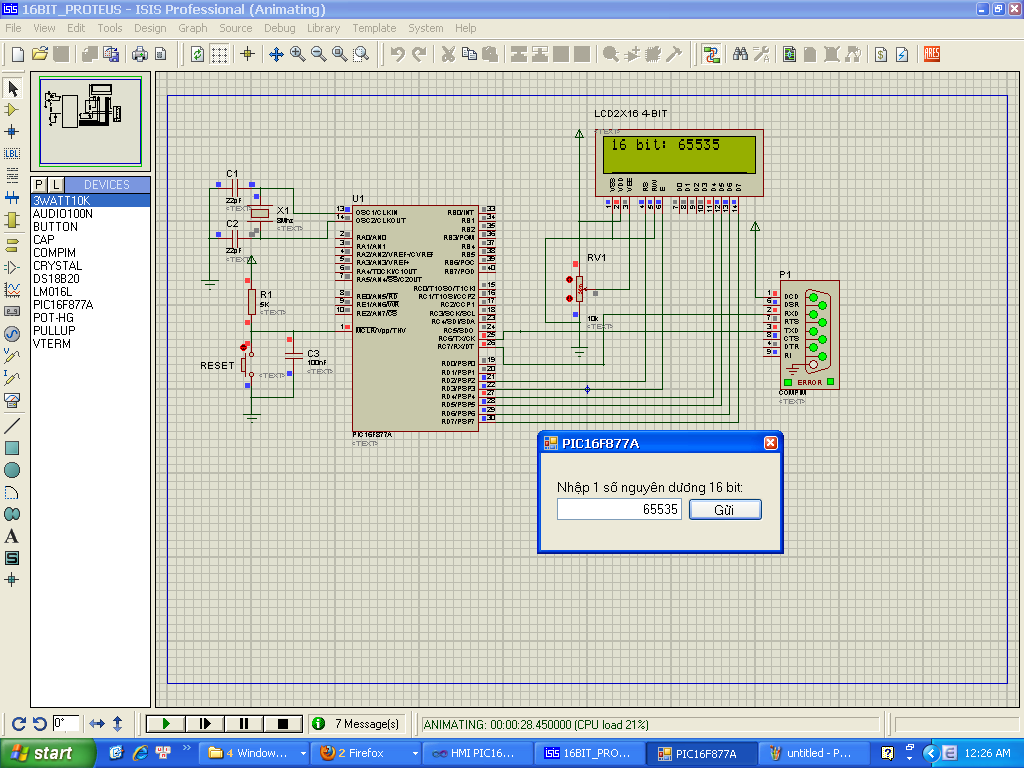

Cách thức gửi một số nguyên 16 bit xuống pic6f877a
  • Cách thức gửi một số nguyên 16 bit xuống pic6f877a
    Khung truyền thông:
    STX + Command + Data + ETX
    Với:
    STX: 1 byte
    Command : 1 byte (Write: 'W')
    Data: 2 byte (byte thấp, byte cao)
    ETX: 1 byte
    Code:

    Example.zipClick image for larger version
