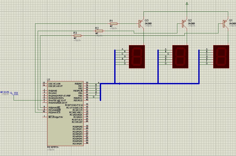

    tình hình là em viết chương trình đếm xung từ RA4 hiển thị led 7 đoạn dùng timer0. cứ 1200ms thì đọc tmr0 một lần rồi cho hiển thị. nhưng mà thử trên textboard + proteus thì nó đếm lung tung lắm. lúc thì ra số này, lúc thì số khác. mong các pro giải thích giùm e cái...
    CODE NHƯ SAU

    MONG CÁC PRO CHỈ GIÁO SỚM. E ĐANG CẦN
