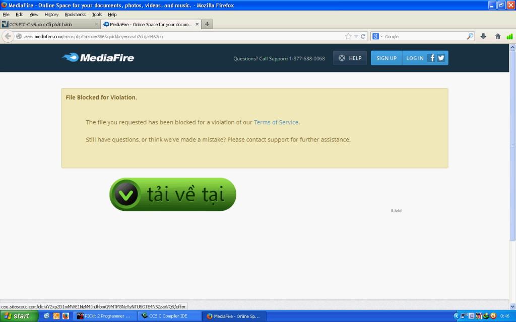

          Lỗi như này này bác
          • #35
            Lỗi như này này bác
            copy và paste ra 1 tab mới, mới được nhé.

              Lỗi như này này bác
              [ATTACH=CONFIG]73056[/ATTACH]
              Mình post lại file khác mcp6_0.7z ( có mật khẩu - xem nick ) để tránh thằng mediafire nó soi

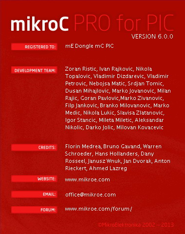

                    p/s: em đã cài được rồi, dùng thuốc trong đó luôn. Như ảnh là được phải không bác?
                          [ATTACH=CONFIG]73107[/ATTACH]
                          Theo như hình thì nó đã được đăng ký ... nhưng có hoạt động không ( và có chuẩn không ) thì phải test
                          Bạn test thử bất kể chương trình nào > 2KB để xem có hiện limit không ( chương trình USB chẳng hạn )
                          --- Có trường hợp nhìn thì thấy đăng ký rồi ... nhưng khi chạy vẫn bị limit ( không phài ở 2KB ... mà ở số KB khác ( VD 16KB ) ... đó là CR " không được full "
                          --- Có trường hợp CR ok rồi , full rồi ... nhưng chương trình dịch ra ... chạy sai ý đồ ( CR kém , không xịn )
                          Cách xin nhất : mua bản quyền ( khoảng 250 USD ) ... xin patch của thằng mua bản quyền ( chỉ cần 2 cái file như mình đã post ) ... chép đè vào thư mục đã cài ... và không phải nghĩ ! ( tuy nhiên cách này không sài được UPdate phiên bản mới, UPdate xong là bị mất ( lại phải đi xin ) )
