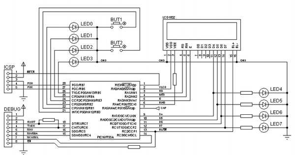

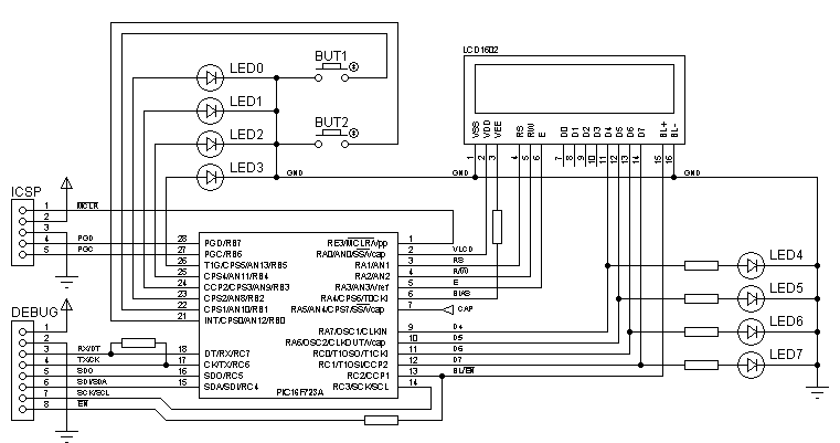

                        Hôm trước đặt mạch in, ghép mấy tấm và thừa ra một khoảng 46mmx32mm, mình thấy vô duyên quá nên tiện tay vẽ một mạch (như dưới).
                        Mạch của mình có LCD-1602, 4-LED, 2-Button, tạm đủ cho hiển thị và chọn mode. Debug connect hỗ trợ Asynchronous-Serial (USART Duplex/Half-Duplex), Synchronous Serial (USART), I2C, SPI. Chế độ Asynchronous-Serial có thể dùng 1 chân của chip cần debug (UART mềm, chạy Half-Duplex), đương nhiên hỗ trợ cả 1-Wire.
                        Nếu các bạn không "chật chội" mạch in như mình thì nên thêm 4-LED vào các đường D4..D7 của LCD, và 2-Button vào chân VLCD và BIAS sẽ thuận tiện hơn cho bổ xung tính năng sau này (tổng cộng 1-LCD, 8-LED, 4-Button).
                        Tại sao mình phải làm hỗ trợ nhiều giao tiếp như thế? tại sao phức tạp thế? Mình nghĩ rằng tại vì không phải lúc nào cũng có thời gian để truyền RS232, và không phải lúc nào cũng sẵn trên 1 chân mcu để dùng đồng bộ (DT và CK).
                        Cái mình cần phấn đấu đến là chạy Debug ảnh hưởng ít nhất đến chương trình bình thường (không debug), và yêu cầu càng ít ở phần cứng mạch cần debug càng tốt.
                        Hầu hết các mạch của mình đều có LED đấu với chân mcu (active LED) để vừa chỉ báo nguồn, vừa báo mcu vẫn "sống". Chuẩn tiếp theo của mình là chân <LED> này sẽ đồng thời là chân <Debug>
                        p/s: bạn nào muốn làm theo cách này "một cách nghiêm túc" thì nên layout với LCD-8-bit-mode, từ đó có 8-LED (nối với D0..D7) và keypad 16 phím (có thể dùng 1 chân ADC). Nó không chỉ là Simple-Debugger của bạn mà sau này nó có thể là một chuẩn Config-Tool của riêng bạn

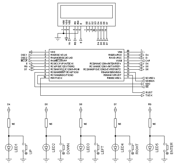

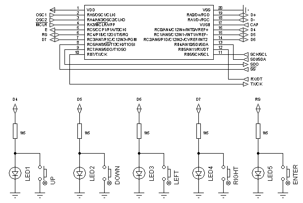

                          Đây có thể là một chuẩn phần cứng Passive Debugger mới
                          nhưng khi nào bắt đầu làm và khi nào hoàn thành thì chưa biết
