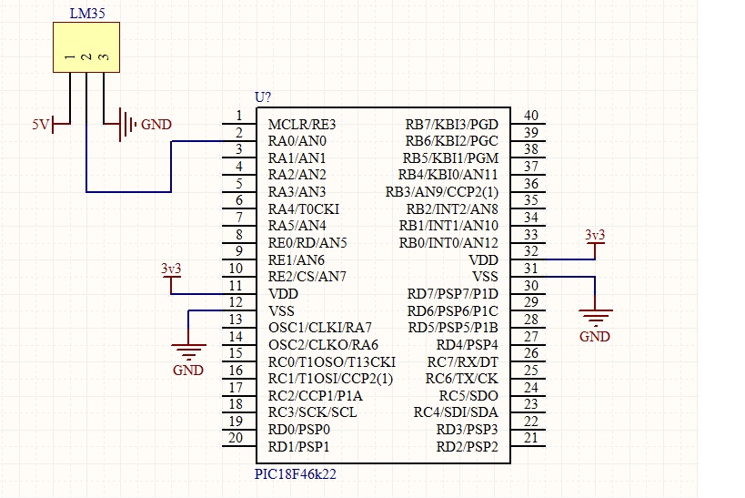

                      bác nào chỉ em các cấu hình và cách đấu nối pic18F46K22 với lm35 sử dụng chức năng (Fixed Voltage Reference ) với.
                      em sử dụng trình dịch c18
                      thank các bác!
                        hic. mình đã cấu hình như datasheet rùi mà ko sử dụng được FRV là sao?
                        +phần cứng:Click image for larger version

                        +phần mềm:
                        unsigned int temp;
                        void main()
                        ANSELA=0;
                        ANSELB=0;
                        ANSELC=0;
                        ANSELD=0;
                        ANSELE=0;
                        TRISAbits.TRISA0=1;//DAU VAO LM35
                        ANSELAbits.ANSA0=1;
                        REFCON0bits.FVRS1=1;
                        VREFCON0bits.FVRS0=0;// fix deian ap tham chieu =2.048
                        VREFCON0bits.FVREN =1;
                        while(!VREFCON0bits.FVRST);// Wait for FVR to be stable
                        ADCON2bits.ADCS2=0;
                        ADCON2bits.ADCS1=1;
                        ADCON2bits.ADCS0=1;
                        ADCON1bits.PVCFG1=1;//FVR BUF2
                        ADCON1bits.PVCFG0=0;//
                        ADCON1bits.NVCFG1=0;//gnd
                        ADCON1bits.NVCFG0=0;//gnd
                        ADCON2bits.ADFM=1;// Result Right justified
                        ADCON0bits.ADON=1;// A/D Converter module is enabled
                        //----chon AN0 //
                        ADCON0bits.CHS0=0;
                        ADCON0bits.CHS1=0;
                        ADCON0bits.CHS2=0;
                        ADCON0bits.CHS3=0;
                        ADCON0bits.CHS4=0;
                        while(1)
                        DelayMs(500);
                        ADCON0bits.GO_DONE=1;
                        while(ADCON0bits.GO_DONE);
                        temp=(ADRESH<<8)|ADRESL;
                        //--hien thi temp--//
                        ++Khi mình thay đỏi điện áp cấp vào PIC từ 3v3 đến 5V thì (temp) cũng hiển thị khác nhau. ( trong khi đó mình fix điện áp tham chiếu là 2.048 rùi thì dù VDD cấp vào pic có là bao nhiêu đi nữa thì kết quả (temp) luôn ko đổi chứ nhỉ?
                        bác nào có kinh nghiệm góp ý với
