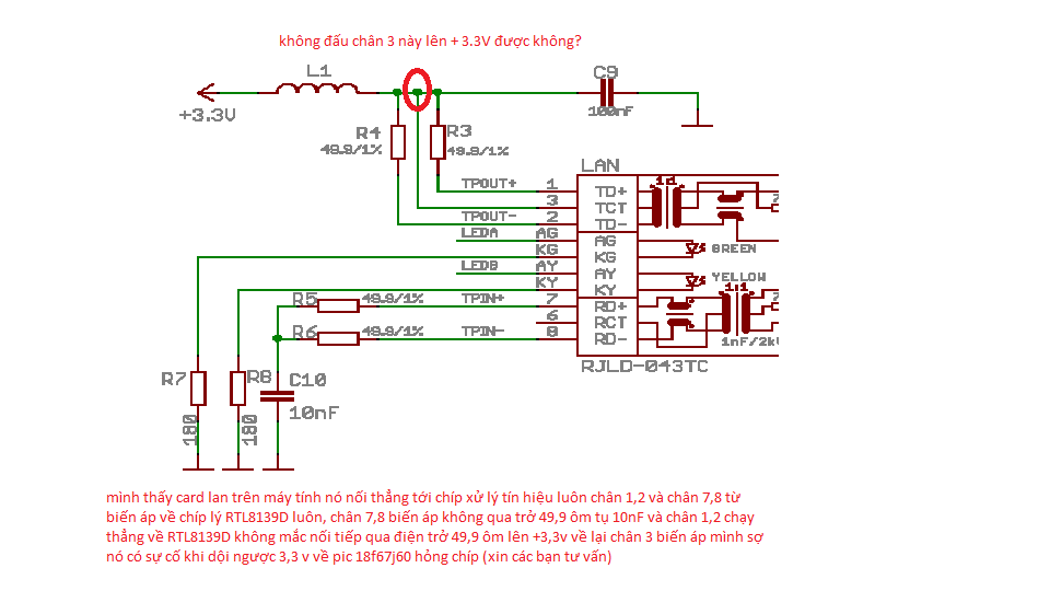

    MÌnh gặp rắc rối Phần đầu biến áp của rj45 nối tới pic18f67j60 mình thấy card lan trên máy tính nó nối thẳng tới chíp xử lý tín hiệu luôn chân 1,2 và chân 7,8 từ biến áp về chíp lý RTL8139D luôn, chân 7,8 biến áp không qua trở 49,9 ôm tụ 10nF và chân 1,2 chạy thẳng về RTL8139D không mắc nối tiếp qua điện trở 49,9 ôm lên +3,3v về lại chân 3 biến áp mình sợ nó có sự cố khi dội ngược 3,3 v về pic 18f67j60 hỏng chíp (xin các bạn tư vấn) phần này mình lấy xác của card lan PC, mời các bạn xem hình

    Đây là sơ đồ typical rồi, ko nối vậy ko đc, có lẽ liên quan đến trans/rec power. Mình ko rành lắm.
    Nếu bạn muốn biết vì sao phải mắc như vậy thì đọc thêm về chuẩn 802.3 rồi xem mấy cái typical application.
    Câu hỏi này ko dính đến phần cứng của PIC là mấy...

      Dù cổng kết nối JR45 có tích hợp sẵn biến áp hay không tích hợp biến áp thì sơ đồ như trên vẫn là chuẩn . Chẳng hiểu nó dội kiểu gì ... Người ta vẫn lắp từ xưa đến nay như vậy nó có dội tí nào đâu. Chịu khó ngâm cứu đi.
