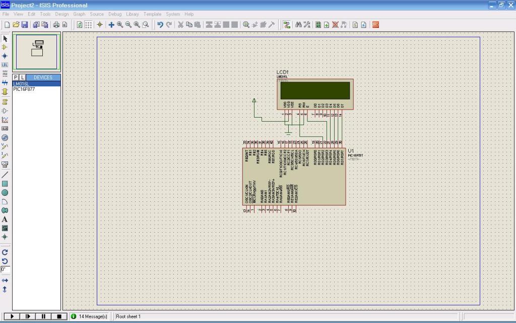

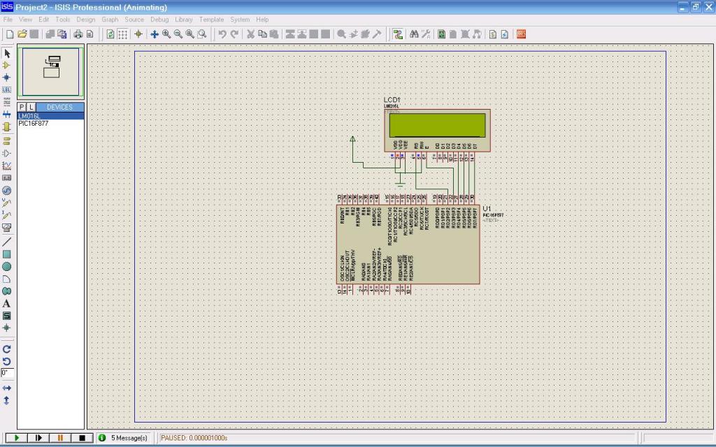

    tình hình là em có down 2 bản proteus 7.2 sp6 và 7.4 sp3 và cài vô máy thì 2 bản này đều không mô phỏng được LCD
    hiện tượng là: khi debug thì LCD chỉ hiện lên màu sáng mà không hiện lên chữ, đây là 1 ví dụ đơn giản em thử làm trên proteus
    ai giúp em xem hiện tượng này là do lỗi gì, em xin chân thành cám ơn
    đây là code để nạp cho pic, sơ đồ như bên dưới

    Xem qua hình mô phỏng thấy có vấn đề, em cần kiểm tra lại:
    1. Đã kết nối chân từ PIC đến LCD đúng như khai báo trong thư việc lcd_lib_4bit.c chưa. Phải đảm bảo kết nối đúng như khai báo.
    2. Trong hình mô phỏng, tất cả chân PIC đều ở dạng floating, có vẻ như PIC chưa được khai báo đúng file chương trình (file HEX). Em cần check lại. Trong code,s au khi khai báo chế độ vào/ra, em nên xuất thử tín hiệu để kiểm tra. Ví dụ cho Portb = 0xff

      bạn linh nói đúng đó bạn nên kiểm tra lại chân nối từ PIC đến LCD,vì bạn include thư viện lcd_lib_4bit, mình đấu lại chân cho bạn ở hình dưới(file đính kèm),và sửa lại code trisa = 0x00 ;ngoài ra để cho mạch mắc ngoài thực tế chạy, bạn nên cho thời gian trễ 100ms theo hướng dẫn của nhà sản xuất, để cho lcd khởi động

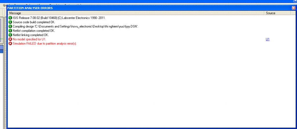

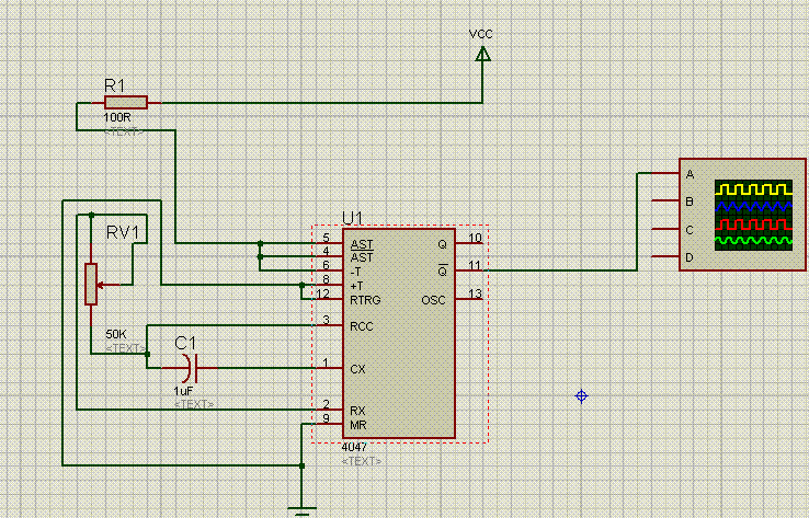

                  Các anh cho em hỏi tại sao mạch này của em lại mô phỏng không được vậy. Em xin cảm ơn
                    Nguyên văn bởi hovuwww Xem bài viết
                    con 4047 của bạn chọn ko có thư viện mô phỏng, bạn chọn con nào mà phía trên nó lúc chọn linh kiện có ghi "Schematic model [***.MDF]" mới mô phỏng đc
                      Bạn thêm vào dòng lcd_putcmd(0x80); sau dòng lcd_init(); xem sao.
