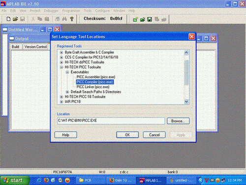

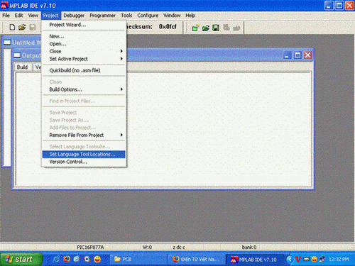

    Hi-Tech PIC compiler và nhúng vào MPLAB
    Cài MPLAB download free tại http://microchip.com mới có phiên bản mới 7.20. Sau đó cài Hi-Tech PIC compiler. Sau đó chọn Project -> Set Language Tool Location. Sau đó chọn trình biên dịch mà bạn dùng. Nếu không có thì bạn phải cải plugin cho nó. Bạn vào http://htsoft.com download MPLABConfig.exe. Với CCS bạn cũng làm tương tự bạn download file mplab-ccs-plugin-install.exe thế là OK.
      Viết các câu lệnh trong C như thế nào ? Câu trả lời giống ANSI C về cấu trúc nên bạn không có gì phải lo. Thực ra PIC hay các loại vi điểu khiển khác thậm chí là CPU nó cũng chẳng hiểu AX, BX, CX... hay OPTION, INTCON, TRISA, PORTB là đâu mà nó chỉ hiểu đó là thanh ghi n bít tại địa chỉ bao nhiêu đó thôi. khi viết trong chương trình bằng Hi-Tech PIC bạn phải có dòng lệnh include<pic.h> bạn thử mở thư mục cài Hi-tech PIC vào thư mục include xem sao ? Hi-Tech PIC compiler đã định nghĩa cho bạn các thanh ghi...đó bằng các tên giống trong datasheet điều này rất quan trọng. Bạn có thể thay đổi các tên này nhưng như vậy sẽ chẳng có ai hiểu chương trình của bạn cả. Cuối cùng các bạn chỉ cần hiểu các thanh ghi trong PIC đã được định nghĩa giống với tên trong datasheet.

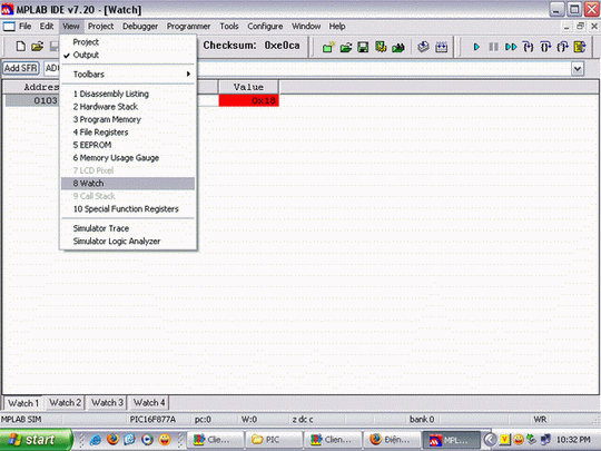

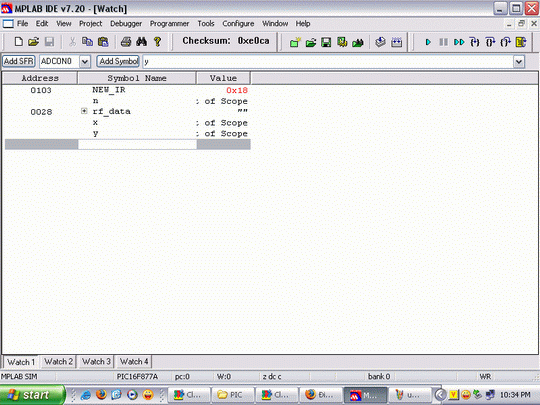

          Làm thế nào để dùng được Add Watch trong Hi-Tech PIC như trong ANSI C ?
          Chọn View -> Watch

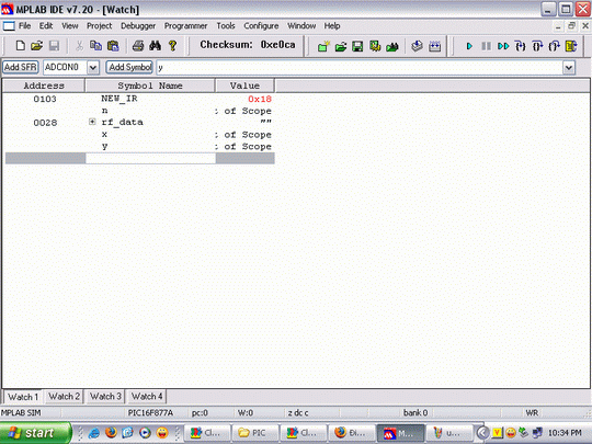

            4MD này trong HT PIC mình có viêt được theo kiểu vòng lặp các cổng không nhỉ chẳng hạn tôi muốn viết tất cả các cổng ở PORTB là mức cao dùng vòng lặp for sao không được nhỉ ? 4MD trả lời nhanh nhé
              Bạn post chương trình lên xem sao ?

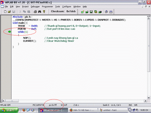

              Bạn đang lập trình I/O để định nghĩa các cổng thì viết rất đơn giản thôi.
              #include&lt;pic.h>
              __CONFIG(UNPROTECT &amp; WDTEN &amp; HS &amp; PWRTEN &amp; BOREN &amp; LVPDIS &amp; DUNPROT &amp; DEBUGDIS);
              void main(){
              TRISB = 0x00; //Thanh gi huong port B, 0=Output; 1=Input;
              PORTB = 0xff; //Dat port B len muc cao
              while(1)
              NOP(); //Lenh nay khong lam gi ca
              CLRWDT(); //Clear Watchdog Timer

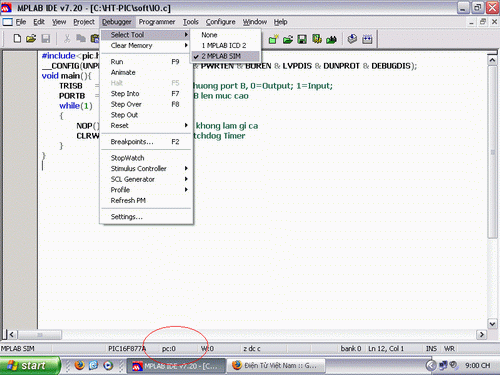

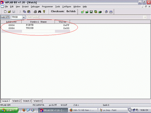

                Sao tôi làm như bạn bảo mà không được thế ? Bạn có thể post vài ví dụ để tui hình dung rõ hơn việc viết chương trình bằng Hi-Tech PICC không ? vì tui nghe nói Hi-Tech PICC viết chương trình tối ưu hơn CCS. Tui đang dùng CCS nên không hiểu rõ lắm. Bạn có thể chỉ rõ hơn cách DEBUG không ?
                  Trước tiên bạn phải chọn Debugger -> MPLAB SIM sau đó vào Debugger chạy Step... Hoặc ấn F7 để chạy từng bước.
