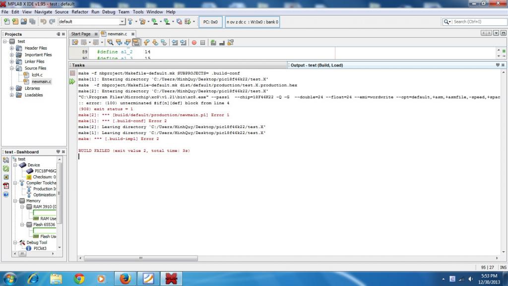

              • hi! mọi người.
                **Mục tiêu
                +Em ngồi biên dịch thử 1 đoạn code nhỏ viết cho pic. bằng mikroc và mplab x xc8 để kiểm tra mấy thứ
                **Vấn đề mắc phải
                +ở mikroc khi dịch đến đoạn code có lỗi thì nó sẽ báo trực tiếp lên chương trình của mình nhìn cái là biết luôn và sửa lun.
                +nhưng ở mplab xc8 thì em chỉ thấy nó ghi ở phần OUTPUT với thông báo là có lỗi thui chứ nó ko hiện lên trên main mặc dù em đã kích vào lỗi đó.
                **Phương pháp giải quyết
                +Bác có cách làm cho nó hiện lỗi lên phần main như các trình dịch khác thì chỉ em với
                Thank mọi người!
                • Thông báo lỗi của MPLABX luôn đi kèm số # dòng nơi trình dịch báo lỗi. Đồng thời kích chuột vào cái thông báo đó thì con trỏ sẽ nhảy tới chỗ mã nguồn có lỗi luôn. Tiện dụng đến thế rồi còn gì nữa
                  • Nguyên văn bởi bqviet Xem bài viết
                    sao của bác nó hiện các lỗi rõ ràng thế nhỉ? mà của em thì ko hiện lỗi mà chỉ hiện thông báo như này thui.
                    hay em có nghí ngoáy bỏ tích mục hiện lỗi ko nhỉ?

                    • Có thể bạn đặt cấu hình cho MPLABX bỏ tính năng này. Rõ ràng không phải lỗi phần mềm vì bạn dùng bản MPLABX mới hơn cá bqv đang dùng. Cũng có thể bản MPLABX cho Linux có tính năng khác so với bản cho Windows chăng ? khả năng này rất thấp.

                        +mình gỡ hết ra và cài lại từ đầu thì ok luôn
