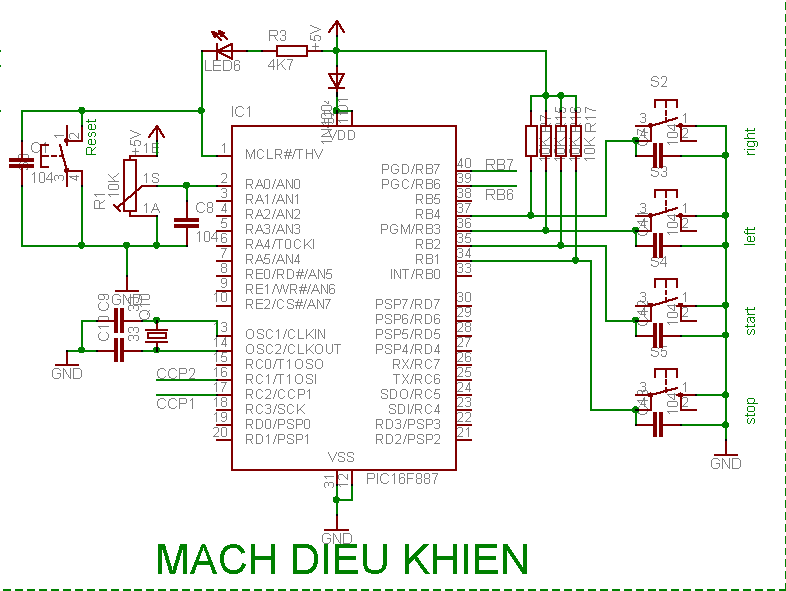

    chào các bác!!!
    Các bác chỉ hộ em chỗ sai trong chương trinhf này với.

    Em muốn thay đổi tốc độ động cơ bằng biến trở. Nhưng lạ thay khi vặn biến trở thì trên proteus vẫn ko cho ra xung có độ rộng thay đổi.
    sơ đồ kết nối phần cứng ở bên dưới.
    Mong các bác chỉ giáo

    mong các bác chỉ giáo cho. Em viết mãi mà chương trình vẫn ko chạy.
    Các bác cố gắng giúp em.

      hix , vừa bấm nút vừa vặn biến trở ah u ? khổ sở ghê rứa choy , cái ni mà áp dụng vô con robot đk = tay thì ông đk chỉ có tu chữa RB dài dài .
      mún bấm nút mà vẫn đk đc vô cấp thì dễ thôi : nếu nút đc bấm , 1 biến đếm thời gian ++ , nếu tăng giá trị đến 10(vd là 200ms) mà nút vẫn còn đc giữ thì tăng xung cấp ra . Cứ thế , nếu tăng đến 20 (400ms) nút vẫn còn đc nhấn thì tăng tiếp xung ra .....
      Cách này đỡ tốn đọc ADC , bỏ bớt biến trở, lợi đôi việc , dùng phần mềm thay phần cứng
        cảm ơn bác Zz nhưng mà đề tài của em yêu cầu như vậy. nút bấm chỉ cần bấm 1 phát thôi, ko giữ lâu như bác nói. Các thầy bắt làm như vậy là để chúng em hiểu thêm về phần cứng của kon IC mà.

          pác làm mô phỏng nên t k dám hohe vì t chẳng bao h làm mô phỏng , thà cực tí ngối làm trên testboard . Chứ mô phỏng code k bao h đúng nếu thả vô mạch thực tế .
