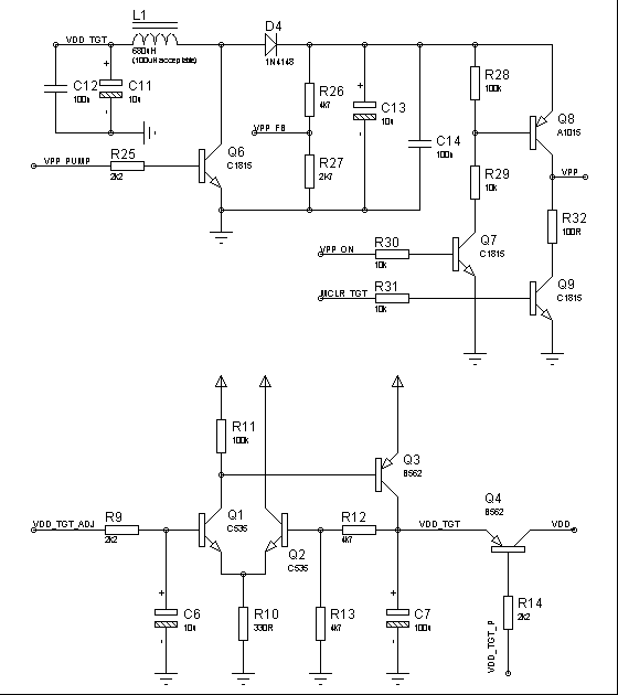

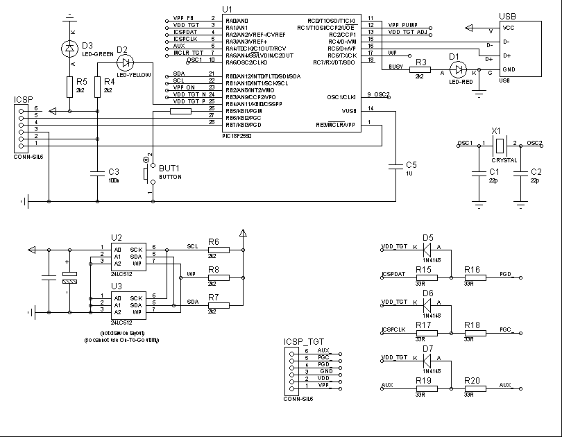

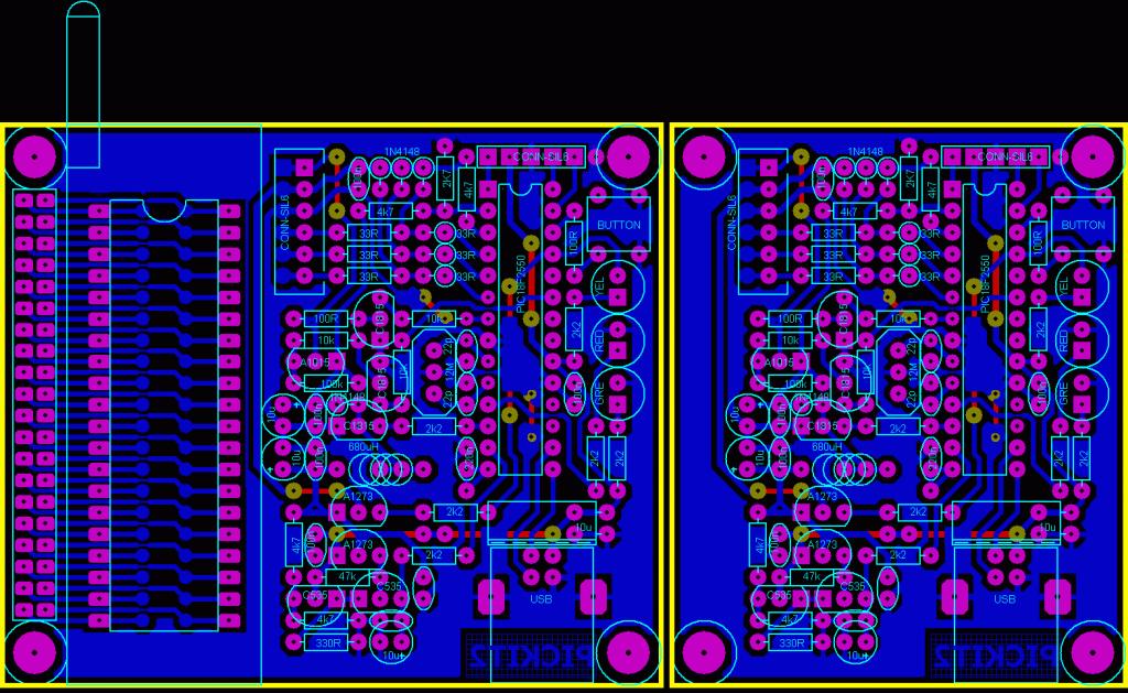

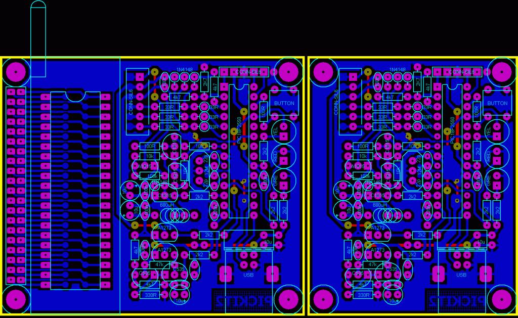

    Đây là bản Pickit2 "cải lùi" tôi làm với mục đích sử dụng cá nhân, và cũng hy vọng rằng, với sự cẩn trọng và tỉ mỉ, bản sửa đổi này của tôi sẽ giúp các bạn có thể dễ dàng tự làm (DIY) một mạch nạp PIC mạnh mẽ cho riêng mình. Xa hơn nữa, hy vọng có người sử dụng nguyên lý hoặc layout này để làm mạch và bán với giá rẻ .
    Đây cũng coi như việc hoàn thành một lời hứa (trong rất nhiều lời hứa) của tôi từ... vài năm trước. Bản này tôi đã làm và sử dụng cách đây hơn nửa năm, và thực sự sửa được hết lỗi cách đây khoảng 2 tháng. Nhưng phần vì bận, phần vì chưa làm được mạch theo bản layout cuối nên còn dần dừ. Bản layout cuối tôi có sửa lại vài điểm so với bản tôi đang dùng, khắc phục một thiếu sót và làm nó đẹp hơn .
    Thực sự mà nói, sửa nguyên lý, layout, kiểm tra... chỉ để làm một vài mạch thì thật vô vị! Chính vì vậy mà tôi đã cố gắng để bản sửa đổi này có thể được làm dễ dàng bởi mọi người.
    Tôi đưa lên đây bản nguyên lý (schematic) và mạch in (layout) của mạch, tôi gọi là Simple Pickit2, những phần còn lại các bạn có thể tìm trên mạng với các từ khóa liên quan đến Pickit2 hoặc vào trực tiếp trang web của hãng. Hoặc các bạn có thể hỏi, nêu yêu cầu, người khác sẽ giúp đỡ bạn.

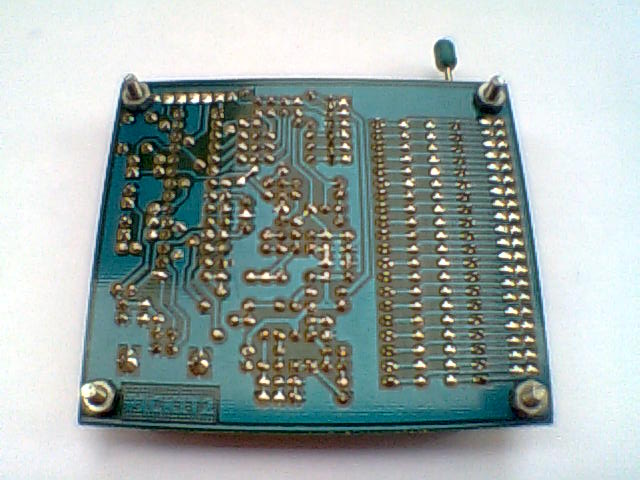

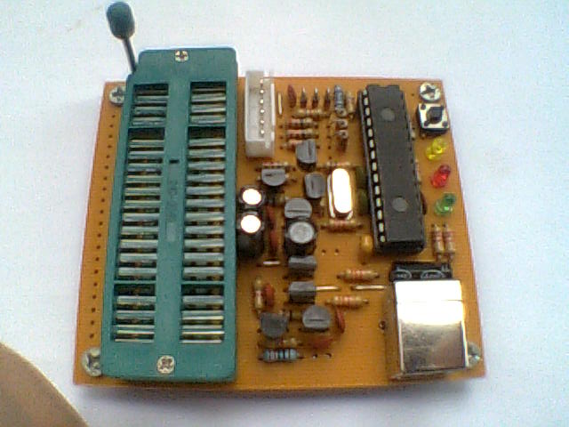

      Đã lắp với bản layout mới nhất, chạy ngon . Bô-nhớt (bonus) anh em cái ảnh (hơi mờ ảo tí, máy lởm )

        anh ơi mạch in anh tự làm hay đi đặt vậy, nếu tự làm thì cái phủ xanh anh kiếm ở đâu thế
        còn đi đặt sao trông mạch in không vuông vức nhỉ

          Mạch đặt ở Quán Thánh. Không vuông vì chụp nghiêng, khoảng cách ngắn. Đã bảo điện thoại lởm mà

                  em vừa cải lùi thêm cái socket nữa để nạp cho những con thông thường mà không cần phải câu dây, bác đừng kiện bản quyền nhá

                        Cái này là best rồi,đỡ phải câu kéo mệt mỏi vô cùng.Hôm bữa có làm cái mạch của a Phi nhưng chỉ nạp được cho con 16f887,con 16f877 không nạp được(nạp bằng PG2C vẫn được).Mai thử mới được,cám ơn bạn Congtri1991 nhé

                          Cái mạch này mắc ngược con diode 4148 ở gần cái cuộn cảm 680uH rồi.Bác KnowMore post schema 1 đằng nhưng ráp lại 1 kiểu khác mới "ác" chứ.Mấy cái tụ 100nF nó là tụ sứ hay gốm chứ đâu phải loại tụ của bác đang dùng trên mạch.Không biết cái nút bấm trên mạch để làm gì nhể.

                            .Bạn chỉ rõ hộ mình con diode nào có biểu hiện ngược để mình sửa. D4 thì chắc không phải, mình đã xem lại nguyên lý. Nếu lắp sai trên mạch thật thì chắc chắn không chạy.

                              Không chỉ có con D4 mà toàn bộ các diode của bạn đều ngược,theo nguyên lý thì chân Anode của D4 nối từ cuộn 680uH + cực Colector của Q6,nhưng trong layout của Proteus thì bạn vẽ kí hiệu A-K ngược lại.Nếu ráp y chang thì Pickit 2 sẽ báo lỗi điện áp VPP và không nhân được Chip

                              +Mình đã sửa lại con D4,và tháo 3 con diode còn lại thì mạch chạy tốt.Nói chung mạch của bạn di dây rất chuẩn chỉ sai ở phần kí hiệu của 4 con diode 4148.Mình đã làm theo thiết kế có bổ sung thêm socket 40 của bác congtri1991.Sau 1 tuần hì hục thì hôm nay mạch đã chạy tốt.

                              @Congtri1991 : bản Layout của pác Ok rồi,nhưng nên bổ sung phần phủ Mass cho nó Pro+sử lại chân cẳng cho 4 em diode 4148 nữa là perfect.Mạch nạy tự làm tốn khoảng 150K đổ lại bác nhỉ!
