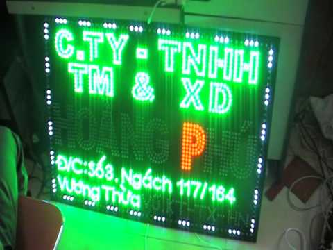

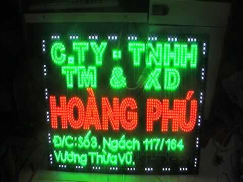

    Sản phầm hoàn thành

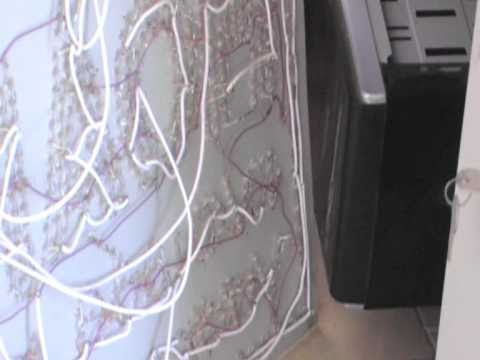

                          Video hướng dẫn S-LedTECHPAL
                          Đây là các video hướng dẫn đấu nối
