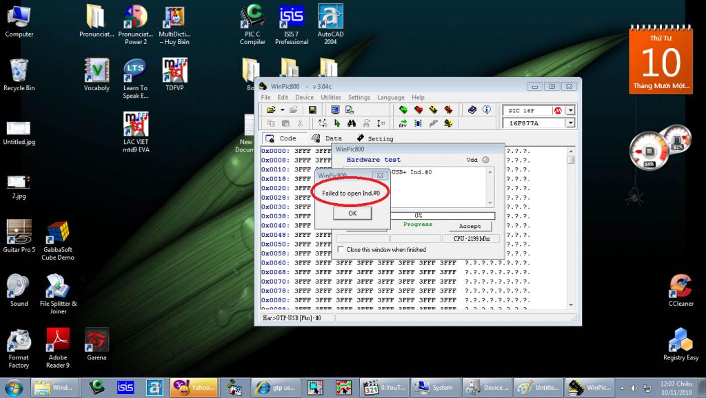

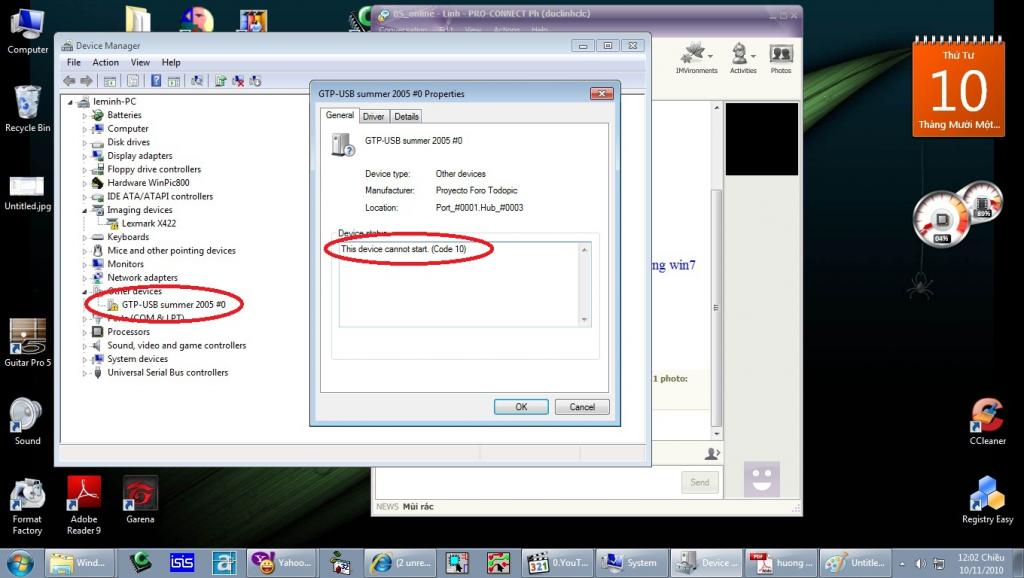

    Đây là lần đầu tiên mình dùng mạch nạ (GTP-USB summer 2005). Nhưng khi cắm vào thì máy không tự nhận, mình cài driver cho nó cũng không được. Vào winpic test phần cứng nó cứ báo lỗi "Failed to open ind#0" ????
    Có ai biết thì giúp mình với.
    Win 7 với vista e rằng ko ổn, bạn xài với XP xem sao!
      Mọi người đành chịu bó tay sao?
        Ngoài việc dùng với Vista , win 7 đã không ổn rồi .
        Phiên bản GTP tôi nhớ là phiên bản miễn phí ( có cách đây rất nhiều năm rồi ) ... và phần mềm chỉ dùng được là winpic800 3.55g ...
        Chứ nhìn hình thấy bản 3.64 ... thì chắc chắn là không dùng được kể cả trên XP chứ không nói đến win khác.
        --- Bạn dùng 3.55g và chạy trên Xp thử xem , chắc chắn là OK thôi !
          Phần mềm winpic800 3.55g có ở dưới đây !
          --- nhớ dùng XP , cài driver .. chọn cái GTP ở cái phần Hardware nhé !
            Thankx. Mình thử với XP rồi. OK
