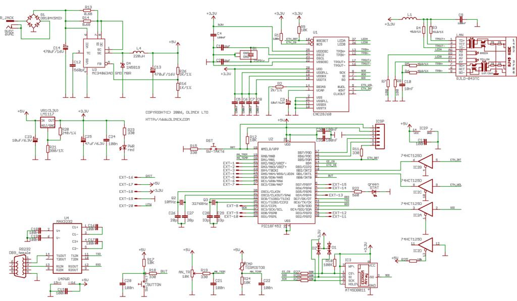

    Kít của tớ cũng bắt chước của Olimex thui (xem attachment). Còn nếu dùng PIC giao tiếp với ENC mà không cần con 74HCT thì dùng PIC 18LF nó cũng chạy 3.3V giống ENC. Xem chi tiết tại đây.
      @hackervnbk: cái RJ45 đó có biến áp ở trong, những loại tôi có đều có chiều dài của cái Jack là 2.5cm, có 2 LED, nếu cái RJ của bạn có chiều dài như vậy thì chắc chắn nó có biến áp.
      Còn chân SDO của ENC28J60 dùng điện áp 3v3 nối vào SDI của PIC là chân ST, về nguyên tắc thì mức 1 của ST là 0.8Vdd, nhưng trong thực tế thử với cả PIC và dsPIC đều nhận tốt mức 1 không cần qua đệm, tớ đã thử với SPI tốc độ 5Mhz, nhưng vẫn nên thêm đệm cho chắc chắn.
      Cái SCH anh Ngọc đính kèm nó dùng PIC 5V và con HCT125, PIC8LF có thể chạy ở điện áp 3v3 nhưng với điện áp đó chỉ có thể chạy được ở tốc độ 20Mhz, muốn tìm PIC 18 chạy 3v3 thì đó là những con PIC18FJ.

                  Đã có bác nào làm xong board chưa? Thử nghiệm đầu tiên của em cho thấy mặc dù PIC chạy ở 40Mhz (XTAL 10Mhz, OSC=HSPLL) nếu thêm các lệnh đọc I/O (đọc nhiệt độ/độ ẩm từ sensor) vào chừng vài lần thì PIC và webserver ngủm củ tỏi. Có cách nào viết cho thao tác I/O tách riêng với phần giao tiếp TCP/IP? Dưới đây là vòng lặp chính của chương trình

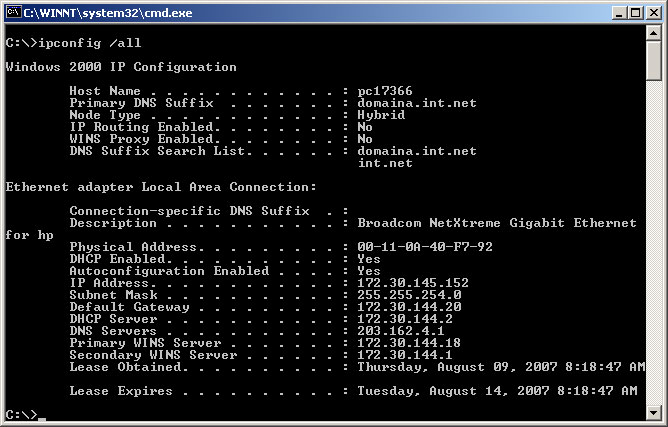

                    Chúng ta cùng cài đặt chức năng khởi động máy tính từ Internet (tạm đặt là Wake Up Over Internet).Máy tính đã có sẵn chức năng Wake on LAN tức là khởi động máy tính từ mạng LAN. Để sử dụng chức năng này ta vào CMOS setup và enable chức năng này lên. Và tất nhiên là máy tính đã cắm nguồn sẵn sàng và được nối network cable vào hub/switch của LAN hoặc ADSL modem.
                    Để kích hoạt máy tính khởi động thì từ mạng LAN, một máy tính bất kỳ (hoặc kit ethernet của chúng ta) phải gởi một UDP package 1024 bytes đến địa chỉ broadcast là 255.255.255.255 (0xFF.0xFF.0xFF.0xFF) với nội dung như sau:
                    - 6 bytes đầu tiên là 0xFF (0xFF,0xFF,0xFF,0xFF,0xFF,0xFF)
                    - Địa chỉ MAC của máy tính cần khởi động lặp 16 lần.
                    Để có được địa chỉ MAC ta gõ lệnh ipconfig /all trong console của Windows. Dòng Physical Address chính là địa chỉ MAC (00-11-0A-40-F7-92)
                    Các bạn có thể tải chương trình demo Wake On Lan viết bằng C#bằng VB để xem cách hoạt động của nó.
