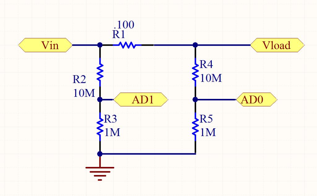

    em có vấn đề là cần đo dòng tải từ nguồn accu 24v làm thế nào cho chính xác. nhờ các bác giúp

      cám ơn, nhưng phương pháp tính toán ở đây dùng vi điều khiển mà bác. cách mắc linh kiện để đưa vào chân vdk đọc cho tương đối chính xác

        chào bạn. bạn có thề dùng sun mắc nối tiếp với tải rồi khuếch đại lên rồi đưa qua con PC817 rồi bạn đưa vào vđk

          tạm tạm xem cái này. dùng ohm law. trong hình AD0, AD1 là analog to digital 0 hoặc AD1.
          nhớ tick vào hình để xem hình lớn: Click image for larger version
          Mãi đi tìm vàng.
            đo áp sụt trên con trở Sun là chính xác đồi với phương án này

              cám ơn các bác, thế là mất 2 kênh ADC của vi điều khiển. Nhưng là cách hay nhất phải không các bác?

                1 kênh thôi, cho điện trờ Sun xuống mass, đo từ mass lên nếu là VDC
