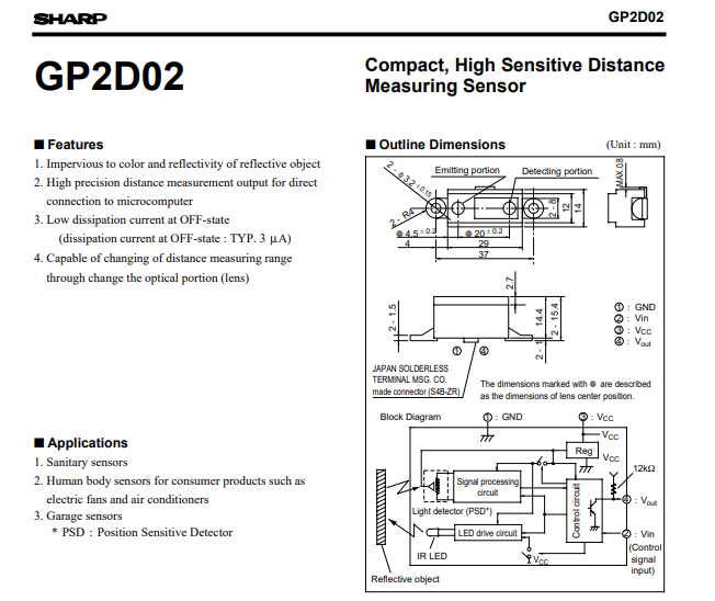

    Mọi người ai có thư viện chứa SS GP2D02 trên Proteus cho mình xin.
    MÌnh lục tung internet r mà vẫn không có lib cho con này.
    Cảm ơn. Click image for larger version

    Chắc chắn là không ai có, và để chạy chương trình ảo thì mơ hồ, khuyên bạn làm mạch thật.
    Còn muốn làm pcb thì nên học altium/eagle.
    Trong proteus, bạn biết tạo linh kiện mới và nhập dữ liệu cho nó hông? Hổng biết thì xem lời nói trên. Nói vậy chứ bạn tìm keyword nầy xem ra gì hông : gp2d02 proteus
