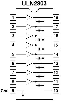

bác nào biết con UNL2803 giải thích nguyên lý hoạt động của nó giúp em với!
chức năng IC UNL2803
bác coi lại datasheet đi giải thích lại coi, bác đã sử dụng con này chưa, em đang dùng nó để điều khiển relay thông qua vxl.Nguyên văn bởi pvc28 Xem bài viếtDatasheet ULN2803 : nó là ic đảo thôi...
nó là thế này:
chân điều khiển từ vxl đưa vào ngõ vào của nó, ngõ ra nối với 1 chân của cuận dây relay, chân còn lại của relay nối vào nguồn 12v, chân com của UNL2803 nối vào nguồn 12v của cuộn dây, cái em không hiểu là giải thích hoạt động của sơ đồ bên trong của UNL này như thế nào cho hợp lý
Con ULN là 8 con tran NPN trong 1 vỏ thôi mà,thêm 8 con diot bảo vệ nữa. đầu vào là 1 thì đầu ra là 0.Nguyên văn bởi spkt05 Xem bài viếtbác coi lại datasheet đi giải thích lại coi, bác đã sử dụng con này chưa, em đang dùng nó để điều khiển relay thông qua vxl.
nó là thế này:
chân điều khiển từ vxl đưa vào ngõ vào của nó, ngõ ra nối với 1 chân của cuận dây relay, chân còn lại của relay nối vào nguồn 12v, chân com của UNL2803 nối vào nguồn 12v của cuộn dây, cái em không hiểu là giải thích hoạt động của sơ đồ bên trong của UNL này như thế nào cho hợp lýĐT: 0972 20 58 68
Gmail:
thì đúng là như vậy, nhưng em muốn giải thích chi tiết cách mắc 2 con npn đó. tại sao người ta lại mắc như vậy, có gì đặc biệt trong cách mắc đó khôngNguyên văn bởi hoangnam555 Xem bài viếtCon ULN là 8 con tran NPN trong 1 vỏ thôi mà,thêm 8 con diot bảo vệ nữa. đầu vào là 1 thì đầu ra là 0.
ULN 2803 cấu tạo bên trong, các BJT mắc theo kiểu Darlington, có thể tóm lược ngắn gọn như vầy:
- Các chân Input từ 1-8, tuơng ứng là các chân Output từ 11-18
- Nếu đầu vào mức thấp (=0), đầu ra thả nổi
- Nếu đầu vào mức cao (=1), đầu ra bằng 0
ULN2803 là loại IC hút dòng, chân số 9 nối GND, chân số 10 nối VCC hoặc ko nối cũng dc
Trong ULN có các diode tránh ngược dòng khi điều khiển
